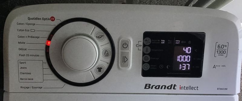

Je rencontre un problème avec mon lave-linge BRANDT Intellect BT8603M.
Lorsque j'allume la machine, le programme et options préférés s'affiche ( grâce à la fonction "Easy start").
Lorsque je veux modifier le programme à l'aide du "sélecteur de programme", cela n'a aucun effet. Le programme reste figé sur "Mixte". Je peux modifier toutes les options : température, essorage, degré de salissure, etc... mais pas le programme. Lorsque je tourne le sélecteur : aucun effet.
Si je démarre le programme, la machine fonctionne correctement.
D'avance merci pour votre aide et conseils.

Bonjour probablement sélecteur HS à remplacer....Par contre il est soudé sur la carte électronique qui est difficilement trouvable car en rupture et remplacée....Voyez si vous pouvez dessouder le sélecteur (encodeur numérique rotatif), voir si il porte une référence et le remplacer par son équivalent ?

Bonjour Omega7,
Merci pour ta réponse.
Entre temps, j'ai démonté la carte électronique, en effet le sélecteur est soudé dessus.
J'ai trouvé par endroit les pistes un peu "blanchâtres", j'ai donc défait tous les connecteurs et nettoyé avec un produit pour contact électrique.
J'ai tout remonté et avec beaucoup de chance cela refonctionne...
Affaire à suivre.
Encore merci et bonne continuation.
