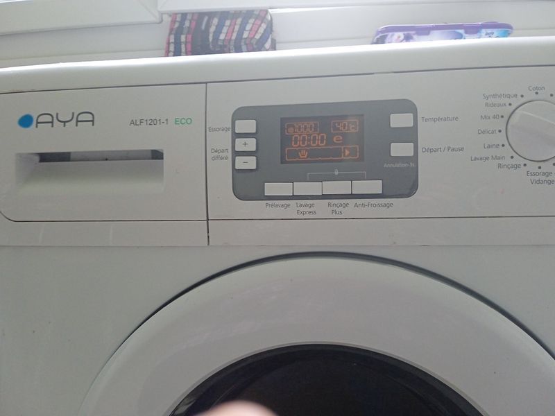

Machine Aya ALF1201-1 Eco bloquée
Marque : Aya
Modèle : ALF1201-1
Bonjour, ma machine (voir référence dans titre) reste bloquée sur pause et clignote. J'ai tout essayé, débrancher une nuit, appuyer simultanément sur deux boutons, rien n'y fait....
Je suis désespérée, pas les moyens d'en acheter une autre. Merci d'avance à ceux qui pourraient m'aider.

Bonjour quel sont le ou les voyants qui clignotent exactement. C'est indispensable pour déterminer la cause de la panne...Cdlt — omega7 43288 pts
Merci Mr Omega de vous intéresser à"l'affaire", je désespérais... Et bien il n'y a que le voyant pause qui clignote — Angie 8 pts
Bonjour est-ce que l'afficheur affiche un code ? Cdlt — omega7 43288 pts
Non, aucun code d'erreur.... Ça reste juste en pause. Je l'ai récupéré d'une association quand j'ai emménagé dernièrement. J'ai pu faire 2 machine et un jour, j'ai fait pause pour rajouter un linge, c'est ensuite resté en pause ⏯️
Si vous arrivez à me débloquer le machin ou plutôt la machine, je vous invite au resto ! — Angie 8 pts
Ok je pense à soucis sur la sécurité du hublot qui ne détecte plus la fermeture....Bien cordialement — omega7 43288 pts
Bonsoir , ça le semble une bonne piste. https://www.commentreparer.com/membres/34487/omega7
Comment essayer pour que la sécurité machine détecte à nouveau la fermeture hublot ? — Angie 8 pts
