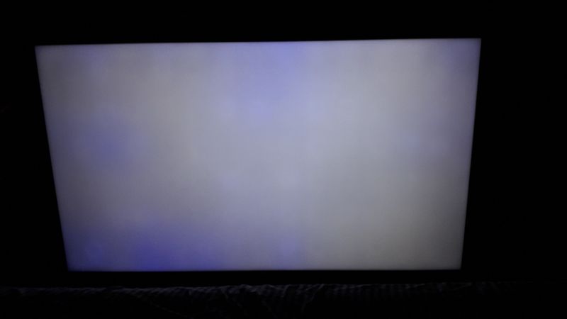

Zones colorées sur Tv Samsung UE50KU6000K (Clouding ?)
Marque : Samsung
Modèle : UE50KU6000K
Le téléviseur est un Samsung UE50KU6000K.
Le défaut majeur était une auréole plus lumineuse à un endroit précis : le petit déflecteur d’une LED était décollé. Je l’ai recollé, plus d’auréole.
Mais ... des zones (dé)colorées apparaissent en plusieurs endroits, visibles notamment en bas, sur des bandeaux à fond blanc en bas d’image : le blanc n’est pas blanc sur toute la largeur.
La photo correspond au rendu avec une image qui devrait être d'un blanc uniforme . Il y a même un début d’auréole en bas à gauche. Peut-être un déflecteur légèrement décollé, je n'ai pas encore vérifié. Les défauts sont légèrement plus marqués sur la photo qu'en réalité.
J’en déduis qu’il faut changer toutes les barres LED.
Merci pour vos avis concernant la solution que j'envisage.
