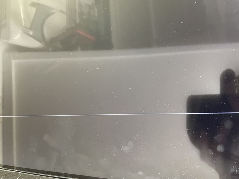

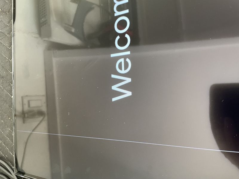

J’ai une tele sony KD-49X750F 49 j’ai procédé au changement des LED et lorsque j’ai fait l’installation de la dalle il y a apparu une petite ligne verticale blanche
Est-ce que quelqu’un peut m’aider pour résoudre ce problème ?

Bonjour typiquement un soucis sur un des connecteurs de la dalle lors du rebranchement, vous pouvez tentez de nettoyer les contacts avec un aérosol de nettoyage des contacts électriques et de retenter de reconnecter. Voir si en appuyant légèrement sur les connecteurs le soucis ne disparait pas ?
Cdlt — omega7 43273 pts
j’ai procédé au nettoyage des connecteurs et ça n’a rien changé. Est-ce qu’il y aurait autre chose que je pourrais vérifier par hasard ?
Merci à l’avance pour la réponse — Patrick00000 3 pts
Bonjour non malheureusement dans votre cas il est probable que lors de la manipulation des connecteurs côté dalle une des lignes de commande ait été endommagée....et c'est malheureusement irréparable car les connecteurs côté dalle sont collés sous vide avec un procédé spécial sur le verre de la dalle...Cdlt — omega7 43273 pts
