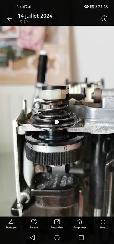

Bloc tension fil, dysfonctionnement du réglage, pfaff 1222E
Marque : Pfaff
Modèle : 1222E
Le bloc de tension du fil de ma pfaff 1222E serre trop fort le fil.
Réglé à 3 le fil est très tendu et casse à la couture.
Réglé à 2 le fil n'est pas assez tendu, il y a des boucles sous le tissu.
Ce que j'ai fait sans démonter:
- j'ai nettoyé l'ensemble du bloc. Le problème toujours là.
- j'ai donc mis une goutte d'huile spéciale machine à coudre par le haut pour huiler le mécanisme. Le problème toujours là.
J'ai démonter et remonter la pièce pour observer et voir s'il y avait une usure quelque part ou saleté coincé. Rien. Tout est normal. Mais le problème toujours là.
J'ai changé l'aiguille, j'ai testé avec un autre fil, j'ai testé toute la graduation de 0 à 9. A 0 c'est trop lâche, à 2 ca sert un peu mais encore des petites boucles, à 3 ça sert comme si c'était au maximum, le fil se casse.
Entre 2 et 3, pas de réglage de tension trouvé pour obtenir une couture normale...
Les mâchoires serrent pas assez ou trop, pas de juste milieu.
La pièce bloc de tension du fil n'a pourtant aucun défaut apparent. Tout paraît normal.
Quelle idée avez-vous pour m'aider ?
