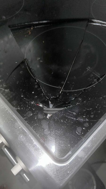

Bonjour, je souhaite savoir les solutions possibles.
Récemment, j'ai constaté l'apparition d'une fissure sur la surface de la plaque. Je n'ai pas fait tomber d'objet dessus, ni subi de choc apparent. Je suis conscient que les plaques à induction sont conçues pour résister à la chaleur, mais il est possible que l'utilisation intensive ou une variation de température ait pu fragiliser le matériau.
Malheureusement, suite à cette fissure, une casserole est tombée sur la plaque, ce qui a entraîné sa casse complète. Heureusement, la cuisinière elle-même fonctionne encore.

Bonjour, puisque votre cuisinière est de 2023, il est toujours sous garantie, essayer de voir si vous pouvez faire remplacer le verre induction sous garantie.

Merci pour votre retour, j’ai déjà vu avec le magasin, la caisse n’est pas pris en compte dans la garantie de deux ans — beba1998 5 pts
Regardez avec votre assurance habitation si elle prend en charge tout ou partie en fonction de votre contrat.
Cdlt — jc67 1590 pts
Merci pour votre retour. J’ai regardé avec l’assurance habitation ils prennent en charge à partir de 500 € et là c’est en dessous en tout cas la machine vaut 469 € — beba1998 5 pts
Vous pouvez remplacer le dessus verre nu vous même si vous le souhaitez, toutefois l'opération est légèrement complexe et est long, puisqu'il faut retirer la partie électronique, décoller le verre..
Cdlt. — bob76 218 pts
Bonjour d'accord avec Bob76 que je remercie au passage pour sa contribution. Il est en effet possible de remplacer le verre du dessus par contre cpntactez un vendeur de pièce détachées pour en connaitre le tarif avant de vous lancer...A priori rien à décoller la plaque en verre est livrée avec le cadre métallique prè-collé....Cdlt — omega7 43266 pts
