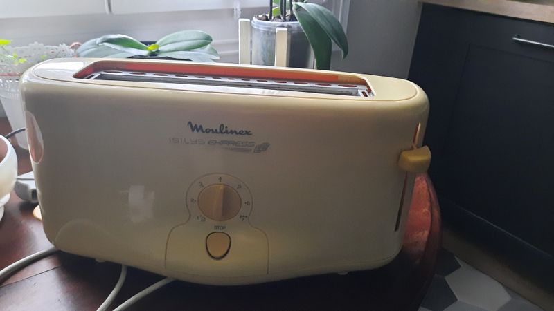

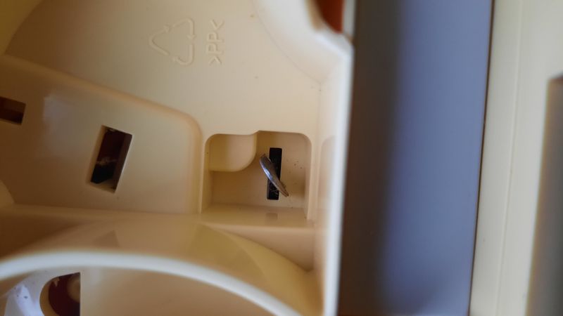

Mon grille pain Moulinex typ3 571704 ne fonctionne plus le levier ne veut plus se bloquer quand je le descend. J'ai voulu l'ouvrir pour le nettoyer sauf qu'il n'y a pas de vis mais des "tiges plates" je ne sais pas le nom et je ne sais pas comment ça s'ouvre et surtout avec quel outil. Merci de votre aide.

Chacune de ces "tiges plates" est simplement un morceau de tôle dont l'extrémité a été légèrement tordue avec une pince plate.
Vous pouvez utiliser le même outil pour aligner la partie visible avec l'ouverture dans le plastique.
Attention à ne pas forcer; ce n'est pas forcément très costaud.
Pour ce qui est du problème de maintien du panier en bas, la cause habituelle sont des miettes accumulées sur l'électroaimant.
A nettoyer, appareil débranché bien sur!
