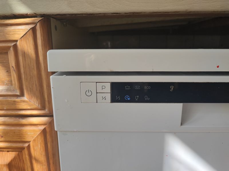

Réparer lave vaisselle affiche 90 minutes

Le voyant 90 minutes clignotant rapidement signifie que le système anti-inondation présent dans le socle du LV a été activé.
- Ou bien l'un des composants ou un tuyau du LV présente une fuite
- Ou bien le système anti-inondation est défaillant (moins probable)
Après avoir débranché le LV électriquement, il vous faut :
- Déposer les tôles d'habillage latérales du LV
- Constater si le socle du LV cpntient effectivement ou non de l'eau et si oui ...
- Éponger l'eau présente dans le socle du LV
- Assécher tous les équipements ou tuyaux humides
- Rebrancher le LV sur sa prise électrique murale, lancer un programme et observer tout ce qui se trouve sous la cuve pour localiser la fuite
