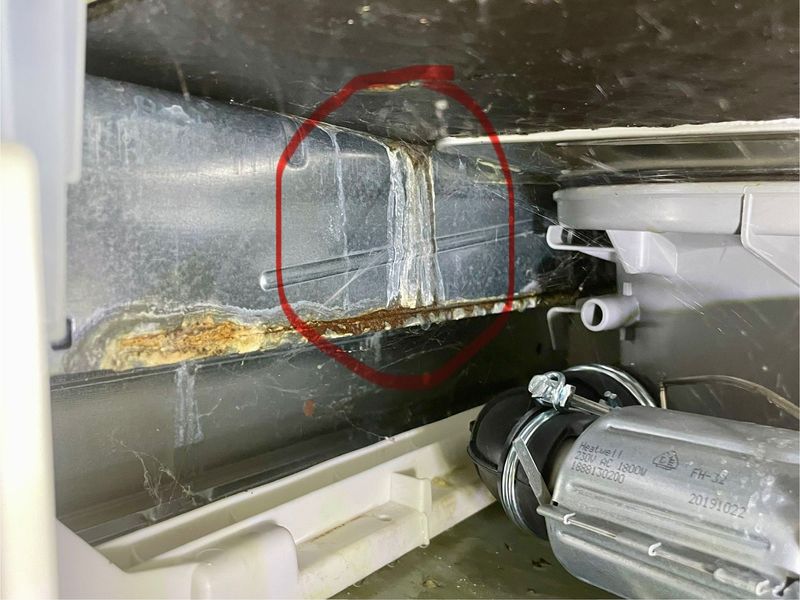

Aujourd’hui nouveau symptôme, le lave vaisselle a bien fait son cycle mais ne s’éteint plus ….
Le voyant clignote et quand on referme la porte il redémarre malgré le bouton sur arrêt.

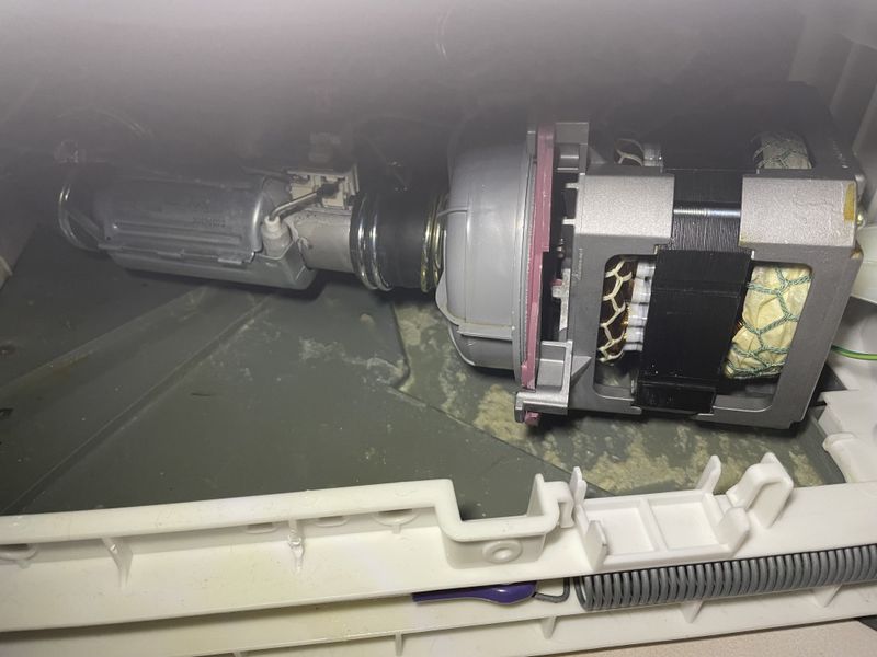

Démontage des côtés, eau au fond
Ça goutte voir le film — Sylvain89 13 pts
Bonsoir Sylvain,
Ce que vous constatez ce soir correspond à un déclenchement du système anti-inondation du LV. Ce système a détecté, via un flotteur, une présence d'eau de fuite ou de débordement dans le socle du LV.
Dès lors la pompe de vidange est activée de façon à éviter une inondation et un éventuel dégât des eaux.
Il vous faut déterminer d'où vient cette eau (fuite sur un composant ou un tuyau sous cuve, débordement de la cuve, petite perforation de la tôle inférieure de cuve, autre ...).
Nota : Comme les symptômes actuels sont totalement différents de ceux présentés initialement, il est possible que la défaillance présentée initialement réapparaisse après avoir apporté la correction nécessaire à cette présence d'eau dans le socle.
Cordialement — Micad 2896 pts
Ça goutte d’ici… je ne vois pas d’où ça vient
Avez-vous regardé, dans la cuve, si au dessus de ces traces découlement vous n'auriez pas un ou des toutes petites perforations de la tôle inox horizontale inférieure de la cuve ? — Micad 2896 pts
Le LV est chez mes beaux parents, quand j’y retournerai je regarderai. Ils devraient être tranquilles le temps que ça se remplisse.
Bonne journée — Sylvain89 13 pts
Bonjour Sylvain,
Repassant sur le sujet, je crois m'apercevoir que les traces d'écoulement visibles sur votre photo seraient plutôt situées sur l'AV du LV.
Le peu d'équipements sous cuve visible sur la photo ne m'avait pas permis de m'en apercevoir.
Si cet écoulement se fait donc bien sur l'AV du LV; plutôt qu'une hypothèse de perforation de la tôle de cuve, ce serait plutôt une dégradation du joint de bas de porte qui occasionnerait cette fuite.
Mais vous allez nous confirmer tout cela lors de votre prochain passage sur le lieu d'utilisation du LV.
Bonjour micad,
Effectivement c’est du côté de la face avant que cela goutte, et le joint du bas de la porte est tout ondulé sur une partie de sa longueur, j’avais trouvé ça bizarre. Je pense que je vais le changer.
Merci pour votre expertise.
