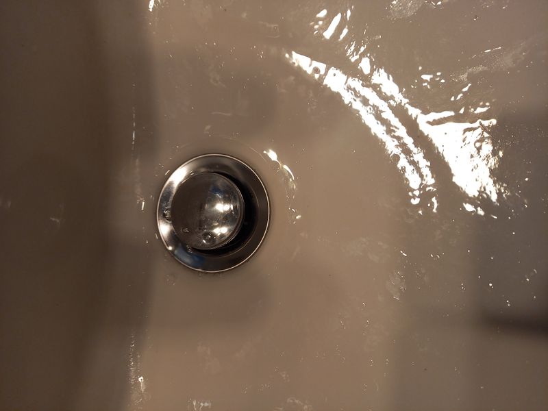

La rondelle se trouvant au niveau du clapet du lavabo s’est décollée (voir PJ) ; quelle solution auriez-vous pour m'aider à le réparer ?

Très bien nettoyer les deux parties. Pour ce type de collage, j'aime beaucoup la colle "Sader Experts" qui résiste très bien à l'eau et aux produits de nettoyage, souple et résistante à haute température (-60 a 200°C). Vendue en petit tube de 55ml, à bien refermer pour que le reste ne sèche pas.

Bof, je suis règulièrement très déçu des colles néoprène du commerce, ça ne tient pas la distance. — jchd 12258 pts — PRO
Meilleure solution (choisie par le demandeur)
Bonjour deux solutions, mastic colle pro soudal crystal en fine couche mais franchement la meilleure solution serait de changer la bonde......Une bonde de ce type en inox coutant souvent moins cher que la cartouche de colle ! En tout cas ce qui est certain c'est que la colle néoprène n'est absolument pas adaptée car elle ne résiste par à l'eau......après chacun est libre de bricoler comme il veut....

Merci pour tous vos conseils. J'ai fait une affaire (1 euro la bonde) et j'ai pu changer aujourd'hui la bonde intégralement (voir photo) ; elle fonctionne très bien.
Sujet clos.
