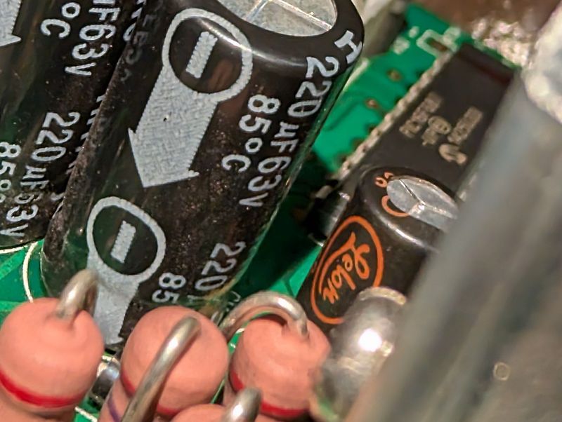

Vous mesurez 200uF et 40uF. Ok, mais quelles sont les valeurs inscrites sur les condensateurs?
Car si par exemple celui que vous mesurez à 200uF est noté 470uF, ça va pas du tout!

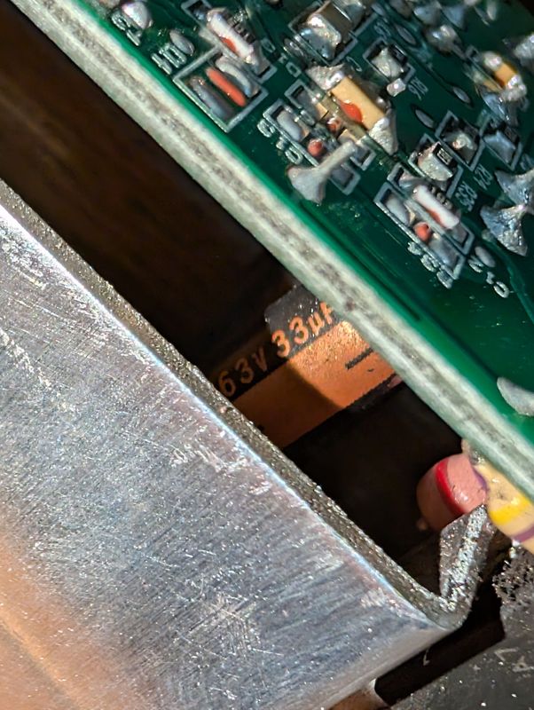

Les gros condensateurs noirs sont des 220uF 63V
Le petit noir 33uF 63V

Pour les autres valeurs (220uF et 33uF), la mesure est ok et dans les tolérances (qui sont d'habitude de +-20%).
Du coup mesurez si possible le jaune et le bleu; les autre ne seraient peut être pas à changer.
