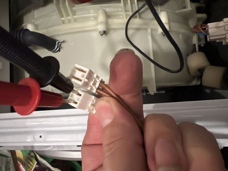

Ma machine à laver Haier hw70-1202d-f qui a déjà quelques années, ne s'allume plus du jour au lendemain, est-ce que quelqu'un connait cette panne? Est-ce que l'alimentation se trouve sur la carte électronique des commandes en façade, est-elle facile à atteindre? Et enfin existe t-elle en pièce détachée?

Je viens de faire des mesures au niveau du bornier au bout de la carte ( deux prises avec deux contacts chacune) et je n’ai aucune tension, à l’entrée de la machine le 230v est bien présent, une idée de ce qu’il y a avant?
Cordialement.
Re bonjour,
bon j'ai refait mes mesures le 230V arrive bien à la carte, je vais donc commander la carte électronique. — DMBFR 9 pts
