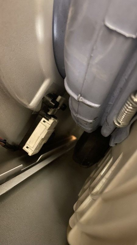

Bonjour, suite à une coupure de courant en cours de cycle, le hublot de mon lave-linge Haier hw70-1203d ne s'ouvre plus. J'ai démonté le capot supérieur pour avoir un meilleur accès mais je ne sais comment actionner l'ouverture via le contacteur. J'ai essayé la technique de la ficelle et je n'ai pas trouvé de loquet d'urgence dans la trappe au bas de l'appareil. Une idée ?
IL faut faire coulisser le loquet à la main directement sur la sécurité avec un petit tournevis plat. Ensuite la coupure de courant a probablement pour origine la sécurité du hublot qui s'est mise en court-circuit. Malheureusement assez souvent cet incident provoque des dégâts sur la carte électronique.
Cdlt
— omega7 43273 pts
Merci omega7, c'est exactement ce qui semble s'être passé. J'ai commandé un nouveau verrou après avoir mis pas mal de temps à déverrouiller le hublot, même en agissant sur le loquet qui ne semblait plus pouvoir coulisser. J'ai pu faire un auto test de la machine qui ne renvoie pas de code d'erreur. J'espère qu'avec un contacteur de hublot neuf, tout rentrera dans l'ordre. Si ce n'est pas le cas, avez-vous un conseil à me donner pour dépanner ou faut-il envisager le changement de carte mère ? ou de changement de machine ? Merci d'avance. Eric — clapton22 7 pts
Bonjour les cartes sont généralement dépannables. Si vous ne savez pas le faire, vous pouvez vous adresser à jchd sur ce site.
Cdlt
— omega7 43273 pts
OK, merci, je prends note. J'attends ma pièce et croise les doigts en attendant ! — clapton22 7 pts
Bonjour à tous. Le problème semble réglé après 2 machines et ouverture du hublot en fin de cycle. Le responsable était donc bien le contacteur de hublot, que j'ai sonné à l'ohmmètre pour comparaison avec le neuf. Le défectueux ne présente aucune résistance entre les 2 premiers plots, le troisième identifié C étant peut-être la commande et parait coupé par rapport au neuf. En attendant, merci à omega7 pour ses réponses. Bonne suite. — clapton22 7 pts
