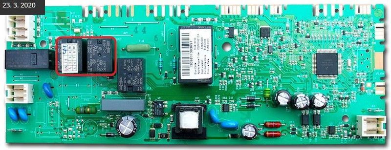

Le code E63 ne pointe pas vers le thermostat (ni le Klixon de sécurité), ni vers la sonde de température.
Les relais de chauffe sont cerclés en rouge sur la photo jointe de la carte EDR10621CA.
Merci cette photo avec grande précision.
Je peux faire quoi pour tester ou vérifier ces contacteurs svp ?
Ou rien n'est à faire et il faut directement changer la carte électronique entière ? Ou juste les 2 relais si j'arrive à les dessouder (ce que je pense être capable de faire)
Merci, — David Picpic 18 pts
Ce n'est pas facile de tester des relais montés, c'est même dangereux pour la carte.
Facile de les changer et dans ce cas, prendre des modèles 16A, par exemple G5LE-1-E, bobine en 12V=. — jchd 12249 pts — PRO

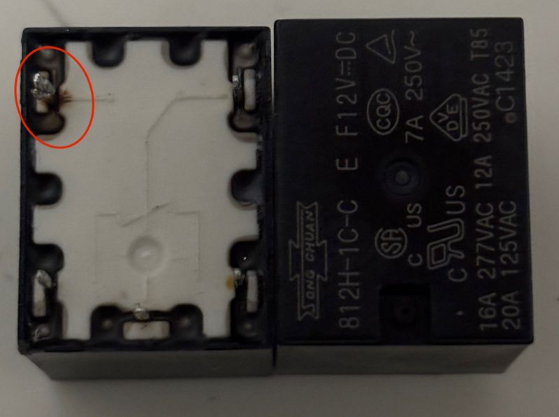

Voici les 2 relais dessoudés.
Les 2 présentés la même patte légèrement jaunis/orangeatre sur le Normalement Ouvert…
À voir quand je commanderai et que je les recevrai.
J’étais persuadé que l’erreur E63 était sur le bloc de chauffe…
Oui, on dirait bien une surchauffe. C'est pourquoi des modèles 16A sont préférables. — jchd 12249 pts — PRO

Remplacement fait des 2 relais de puissance par des 16A, premier séchage d'une heure et aucun défaut visiblement, il a tourné tout son cycle, demain nouveau test avec des draps :-)
Je croise les doigts pour que a tienne.
En quoi les relais jouaient le rôle de défaut ? Surtout que l'erreur je l'avais qu'au bout de 25/30 minutes, et que pendant ces 25/30 minutes le sèche linge chauffait quand même.
Merci pour tes explications, — David Picpic 18 pts
Quand les contacts d'un relai surchauffent par effet Joule, ils s'oxydent et c'est une spirale descendante ! — jchd 12249 pts — PRO
