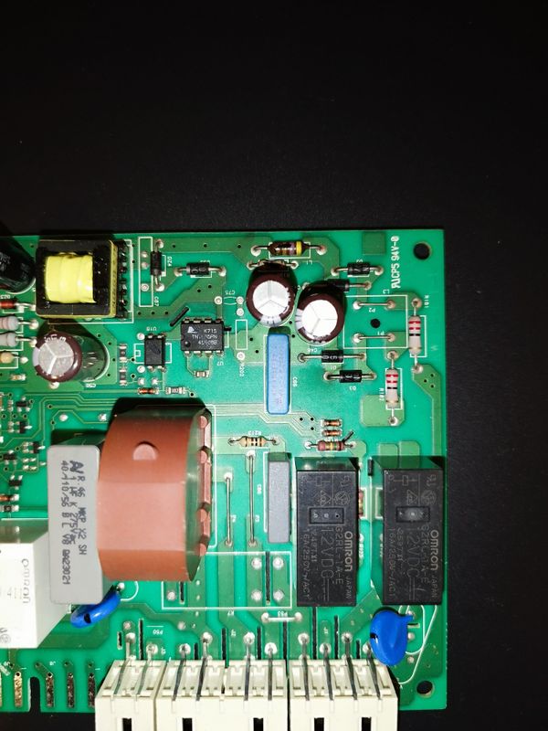

Bonjour à tous !
Un ami m'a envoyé la carte d'un lave-linge whirlpool awm1000-f.
Plus d'alimentation.
J'ai reçu la carte et il y a de belles traces de noir dans le boîtier, cependant visuellement pas de composants HS.
Je pense que le TNY255PN est HS mais le reste me semble intacte ça me paraît louche.
Je ne suis pas forcément doué en test de composants et les souvenirs du collèges sont loins.
Si quelqu'un a des pistes pour diagnostiquer je suis preneur pour apprendre et réparer cette carte !
Excellente journée à tous !

En série avec l'arrivée secteur (phase) il doit y avoir une résistance fusible qui a grillé.
Vérifier diode(s) de redressement, capa de filtrage, TNY255 à remplacer, diode + TVS (ou diode + snubber) en // sur le primaire du transformateur.
Avant toute remise sous tension, examiner et vérifier les composants de feedback qui permettent de piloter le découpage en fonction de la tension secondaire redressée (le plus souvent du 5V). — jchd 12252 pts — PRO

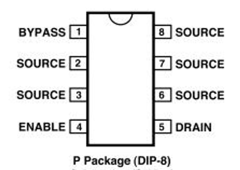

Pour le tny255pn j'avais trouvé comment mesurer entre deux pattes et j'avais 0,4 ohm ça paraissait hors de ce que je devrais avoir.

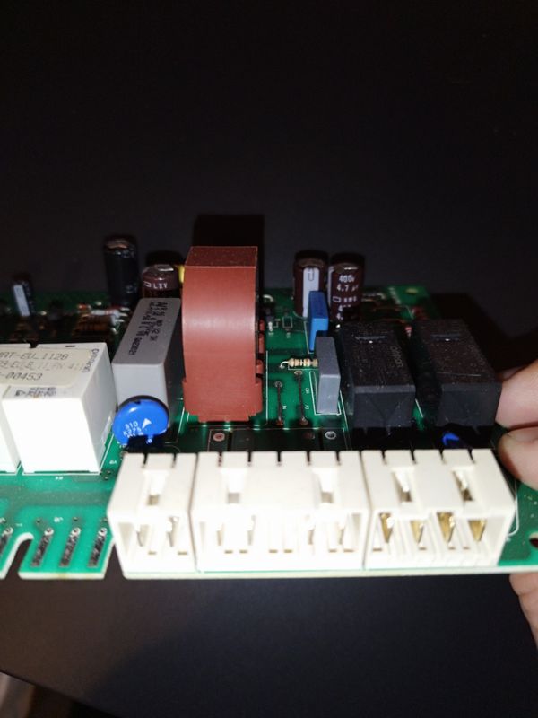

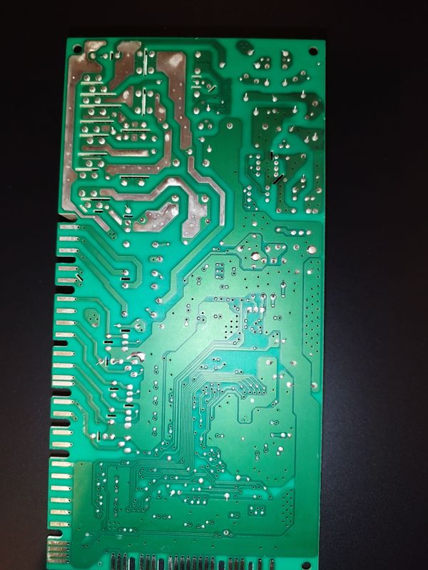

Je vous joins des photos de la carte
Mesurer à l'ohmmètre et hors tension entre Drain (+) et Source (-). On doit trouver plus de 200kΩ.
Bonjour Jchd,
J'ai refait les mesures et entre le drain et toutes les sources je trouve 4 ohms à chaque fois donc j'en déduis qu'elle est HS ?

Il doit aussi y avoir une résistance fusible en amont, qui a dû claquer elle aussi.
Le schéma typique depuis l'arrivée secteur c'est : filtrage, résistance fusible, redressement, condensateur (400V), primaire du transfo avec le Mosfet du TNY, boucle de réaction depuis la tension secondaire redressée la plus critique (5V ou 3.3V), ...
Il faut déjà vérifier tous les composants de cette partie pour remplacer tout ce qui a été grillé ou dégradé. — jchd 12252 pts — PRO
