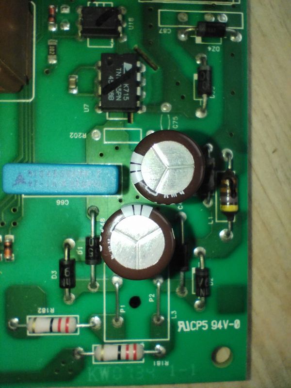

Bonjour à tous !
Un ami m'a envoyé la carte d'un lave-linge whirlpool awm1000-f.
Plus d'alimentation.
J'ai reçu la carte et il y a de belles traces de noir dans le boîtier, cependant visuellement pas de composants HS.
Je pense que le TNY255PN est HS mais le reste me semble intacte ça me paraît louche.
Je ne suis pas forcément doué en test de composants et les souvenirs du collèges sont loins.
Si quelqu'un a des pistes pour diagnostiquer je suis preneur pour apprendre et réparer cette carte !

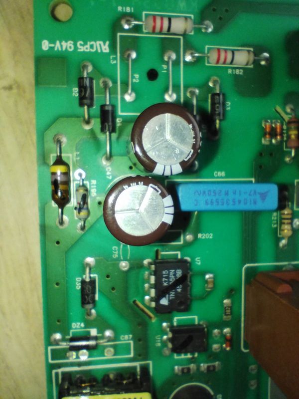

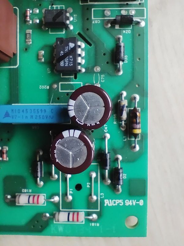

J'ai donc suivi jusqu'au Tny,
La R181 mesurée a l'infini pour 22 ohms, la R182 mesurée à 30,4 ohms.
Les diodes D3 D2 et D4 ont une valeur entre 0,47 et 0,52 dans le bon sens sauf la D1 qui ressort comme une zener a 0,66 dans les deux sens.
Le C48 est non passant et le C47 passant ( sonne au multimètre ).
La R196 de 4700 ohms a une valeur de 6,6 ohms.
Je n'ai pas testé L1 j'avais un doute sur la façon de faire.
Je joins des photos détaillées de la partie alimentation pour que vous puissiez mieux voir .
