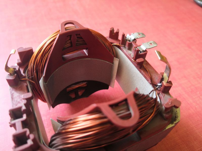

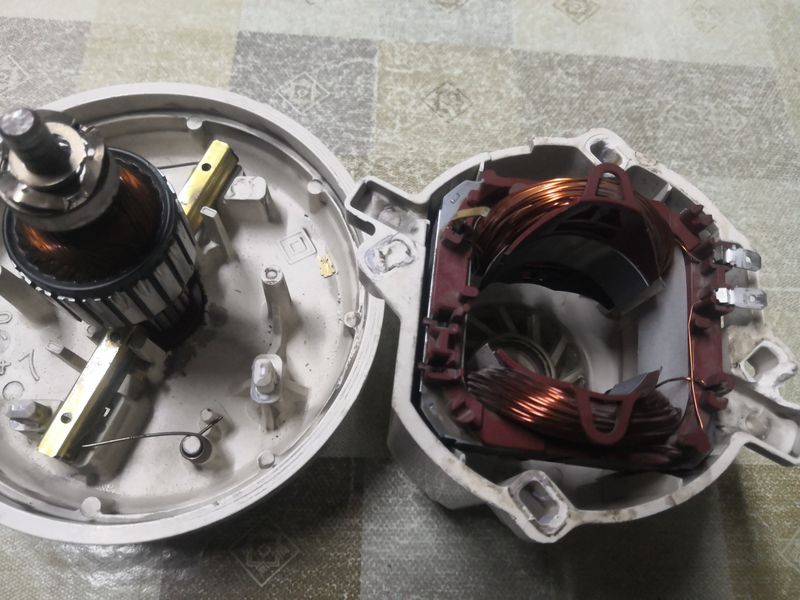

Aspirateur karcher nt27/1 ne fonctionne plus
Marque : Kärcher
Modèle : Nt 27/1
Steph
46 pts
Mon aspirateur karcher nt27/1 ne fonctionne plus du tout, j'ai démonté le moteur mais je suis bloqué car il me paraît serti.
Quelqu'un a-t-il déjà démonté ce moteur pour accéder à la partie électrique ?
Je joint quelques photos.

sinon souder un fil entre la cosse cassé et la partie ou elle doit reposer, il y a l air d avoir de l espace — vivien 1855 pts
Très compliqué de souder un fil car le stator entre vraiment en force au fond de son logement. Ça resterait la meilleure solution je pense
Problème résolu avec un petit bricolage maison, à voir si ça tient dans le temps.... — Steph 46 pts
Merci pour votre aide !!
bravo pour cette réparation, c'est propre ! — vivien 1855 pts
