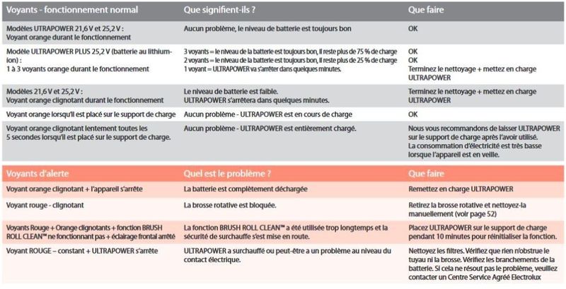

Comment régler le problème de mon aspirateur zb 5020 la Led reste fixe et ne démarre pas
Marque : Electrolux
Modèle : Zb 5020
TWX_MIRZA
Pouvez vous me aidé à le reparer

Bonjour, voilà ce qui est écrit dans votre notice au sujets des leds.
Cdlt
