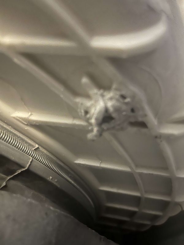

J'ai un lave linge de marque SABA Référence : FL714O19W.

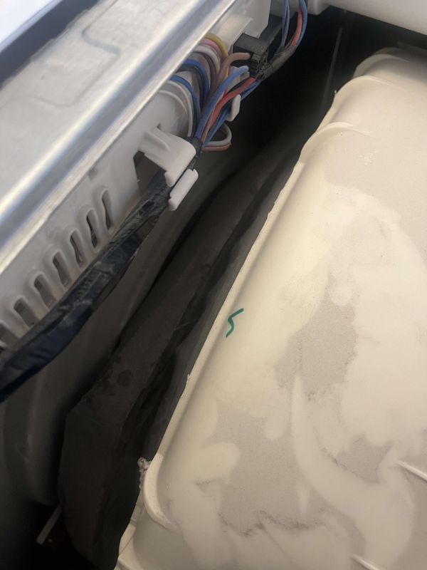

Ce lave-linge possède un contre-poids avant avec 4 fixations qui sont accrochés dans la caisse en plastique autour du tambour. Le contrepoids est actuellement retenu par le joint entre la porte et le tambour, le rendant ainsi instable.
Je me suis rendu compte que les 4 fixations ont été arrachées (voir photos).
Pensez-vous qu'il est possible de réparer cela ?

Merci pour votre retour, est-ce que c'est facile à changer ?
Je n'ai pas vraiment de connaissance dans ce domaine.
Je l'ai ici a 40€ connaissez vous le site ?
https://www.menager-technic.fr/pieces-detachees-electromenager/lavage/lave-linge/palier-de-tambour/demi-310749.html
Merci pour votre retour, ma machine à 5 ans donc ça peut valoir le coup d'essayer de la réparer je pense ? — kevinrbr 19 pts
Merci pour votre retour.
Je ne suis pas vraiment bricoleur, je n'ai jamais fait ce genre je chose mais je pense que ça peut se tenter avec ce qu'on peux trouver sur internet.

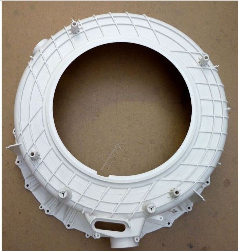

Merci beaucoup.
J'ai trouvé cette cuve sur cdisount, il semblerait que ce soit les mêmes, mais la ref de ma machine n'est pas préciser même si des d'autres refs qui ont la même cuve avant le son
https://www.cdiscount.com/electromenager/tous-nos-accessoires/demi-cuve-avant-lave-linge-atlantic-continent/f-1102901-auc3664061515643.html?cid=search_pla&cm_mmc=PLA!COR!!MP!17321694237!m109833566_pAUC3664061515643-2106014878_l9055530_tpla-294682000766__a137602897192&gad_source=1&gclid=CjwKCAiAxKy5BhBbEiwAYiW--zkcGs8jO2yrJGej60m6q-xPpuko10cIFQkV9jyySEubPxLH3l9GQRoC3XAQAvD_BwE
et ici :
https://www.manomano.fr/p/demi-cuve-avant-47lt-type3-lave-linge-42105198-13018877?model_id=13018877
Je vais peut être me contenter de prendre cette sur sogedis ou menager-technique ou ma ref est inscrite. — kevinrbr 19 pts
Bon finalement j'ai trouvé celle-ci :
https://www.leroymerlin.fr/produits/cuisine/gros-electromenager/accessoires-electromenager/demi-cuve-avant-pour-lave-linge-waltham-42005460-89238201.html
Même photo que sur menager-technique et compatible SABA FL714O19S sachant que sur la notice de ma machine il y a marqué saba FL714O19W-FL714O19S ca devrait le faire — kevinrbr 19 pts
Oui je pense que c'est bon, il semblerait finalement que la seule différence dans la référence (le S ou W à la fin) fait uniquement référence à la couleur de la machine à laver qui est dispo en deux couleurs silver / white !
Merci pour vos précieux conseils — kevinrbr 19 pts
Savez-vous si les fixations pour le contrepoids sont livrés avec ? Ou il s'agit de pièces supplémentaires ? — kevinrbr 19 pts
Bonjour, sachant que le contrepoids est plus bas que la normal je ne peux pas voir, j'avais retrouvé une vis avec la fixation attaché sous la machine mais c'est tout.
Je vais devoir tout démonté pour voir si elles sont là, sinon les vis peuvent se racheter ? — kevinrbr 19 pts
