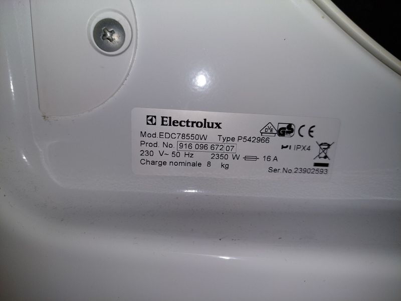

Sèche linge Electrolux EDC78550W s'allume mais aucun programme ne démarre.

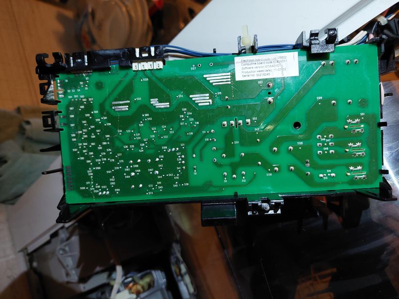

L'affichage des programmes de mon sèche linge s'allume correctement. Je peux effectuer tous les choix mais aucun programme ne peut-etre lancé.

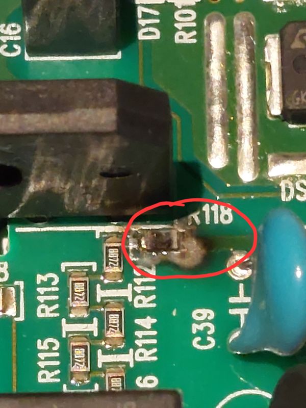

J'ai démonté la carte électronique située à droite. Le composant r118 est cramé.
Peut-on le changer ? Est-ce le seul en cause pour ce problème ?

C'est bien le claquage de l'alimentation à découpage de cet inverter.
R118 vaporisée, LNK364GN claqué et souvent d'autres composants dans la boucle de réaction du LNK.
Il faut remplacer R118 (bien dessouder tout ça et nettoyer) par une _vraie_ résistance fusible de 100Ω 2W (pas un CMS de 10Ω en 0805, c'est hors norme et scandaleux !!!) . Le mieux est de le faire au dos de la carte, ça passe.
