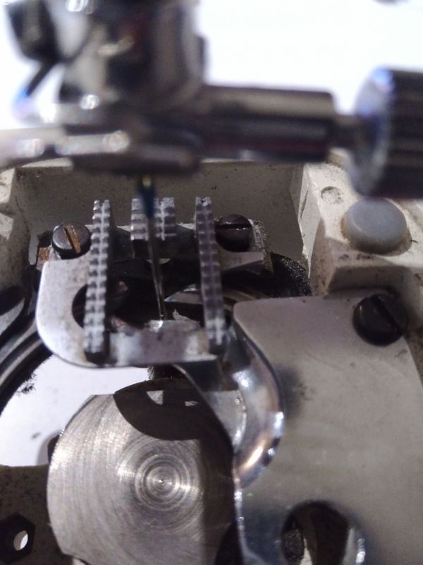

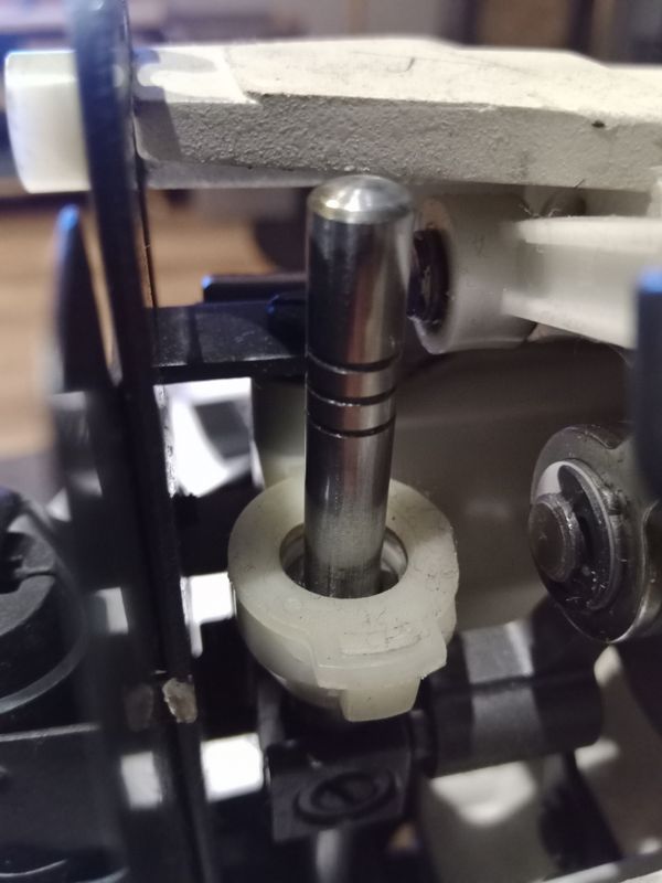

Bonjour,j'aurais voulu savoir si quelqu'un savait comment régler la barre a aiguille d'une singer mélodie 40 , il y a trois reperes faisant le tour de la tige au dessus , je ne trouve aucune indications sur internet , j'ai essayée la technique plus large , point bas , relevé de 2mm la barre , le crochet dans l'axe du chat de l'aiguille , chat a 0,8 mm sous la pointe du crochet , mais dans cette configuration le point ne ce fait pas .en vous remerciant d'avance de vos réponses , cordialement , Morgan.
