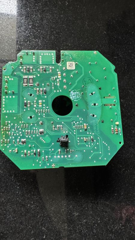

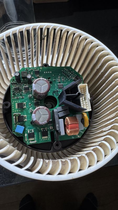

Ma hotte Roblin aqua 900 XS n'aspire plus, les panneaux d'affichage et les LED fonctionnent correctement
Parfois le moteur se lance pendant 1 a 2 secondes et se coupe.
Niveau moteur, 3 câbles (phase neutre terre) et 2 fils (moteur PWM) arrivent
Lorsque je sélectionne une vitesse, j'ai bien 220v qui arrive et 2v sur les fils du PWM (je n'ai pas d'oscillo) qui augmentent lorsque j'augmente la vitesse d'aspiration.
cependant mes connaissances s'arrêtent ici, je ne sais pas quoi regarder au niveau du moteur et sur la carte (cf photo)

Bonjour alors vous voulez dire que le 230V arrive sur la carte électronique ? SI oui rien ne présage qu'en sortie de carte qui est à mon avis une "usine à gaz". Si c'est ce que je pense il s'agit d'un moteur triphasé avec une tension parfois bizarre (on trouve des moteurs de ce type en 55V triphasé sur les lave vaisselle....) si c'est bien le cas la carte génère une tension triphasée à partir du 220V monophasé et il suffit qu'une des phases soit HS (un des transistor IGBT visible sur la carte (enfin je pense)) pour que le moteur ne puisse plus démarrer...Ce sont des cartes électronique difficile à dépanner et c'est d'ailleurs ce qui justifie le prix astronomique du moteur qui dépasse les 350€ ! Désolé pour cette mauvaise nouvelle.

Oui j'ai bien le 230v qui arrive au moteur quand je passe les vitesses sur le panneau de commande (sinon j'ai 0V éteint) et un signal sur les 2 fil PWM (que je ne peux mesurer qu'au multimètre).
Le moteur est un D1G146-HQ03:
https://img.ebmpapst.com/products/manuals/D1G146HQ0310-BA-ENU.pdf
Avant d'envisager le remplacement du moteur, je voulais etre sur que le problème venait bien de la, ce que vous semblez suspecter aussi — klez 3 pts
Bonjour oui le problème vient de la carte du moteur.....sûr à 99%.....en fait en interne le signal PWM émis par le bandeau de commande fait varier la fréquence de l'alimentation triphasée générée par la carte pour le moteur.....Quand je vous disait que c'était une usine à gaz, après il faut voir si c'est économiquement intéressant de le remplacer....à près de 300€ le moteur ce n'est pas donné....Cdlt — omega7 43268 pts
