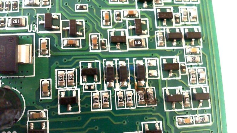

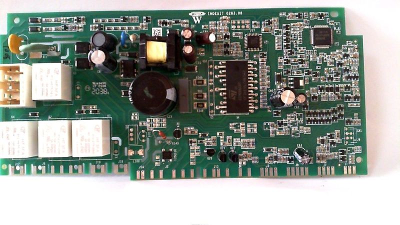

Mon lave vaisselle ne s'allume plus, J'ai démonté la carte de puissance de mon LV.
Je constate 2 résistances SMD brulées (problème le code est illisible)
N° de carte INDESIT 0283.08
Je joins 2 photos a ce message, vous montrant où se trouve mon problème.
Merci de votre réponse.

On dirait que les trois circuits côte à côte sont identiques. Il s'agit certainement de l'électronique gérant des capteurs type turbidité, sel, etc.
Suivre les pistes pour identifier de quel connecteur proviennent les signaux. — jchd 12258 pts — PRO
