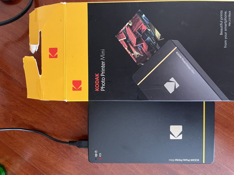

La batterie de ma Photo printer mini (PM-210) ne tient plus la charge et je souhaite la changer pour continuer à l’utiliser. L’un de vous a-t-il des instructions ou connaîtrait un site indiquant comment faire?

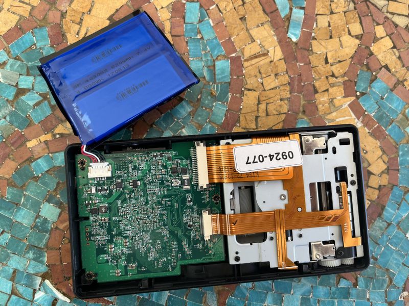

Bonjour Vivien,
Après votre message j’ai inspecté l’appareil et l’absence de vis ou clip m’a emmener à trouver qu’un côté de la coque s’enlève complètement avec un tournevis fin et la batterie est accessible. Je dois maintenant trouver ce type de batterie et la remplacer. La photo est jointe.
