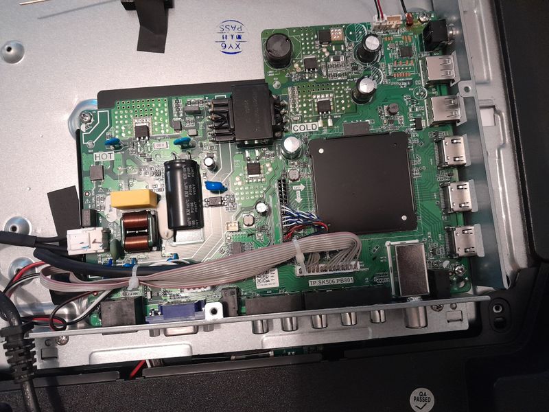

Tv MERLIN led 32 model 32MESHD21CJ ne veut pas s'allumer
Marque : Merlin
Modèle : 32MESHD21CJ
tv MERLIN led 32 model 32MESHD21CJ ne veut pas s'allumer
quand je l'allume une lumiere rapide et ensuite l'ecran est noir
donc le courant passe bien sur la carte mere N° TPSK506PB801

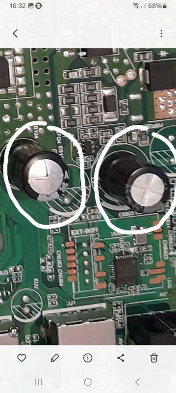

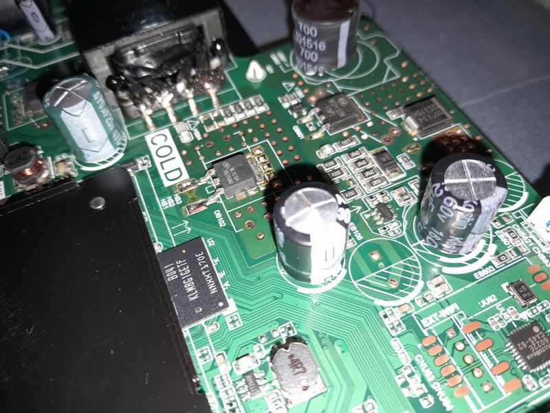

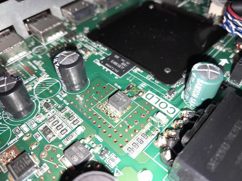

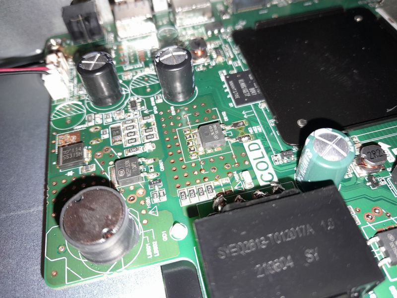

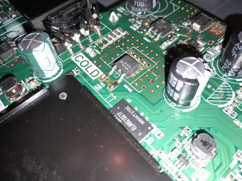

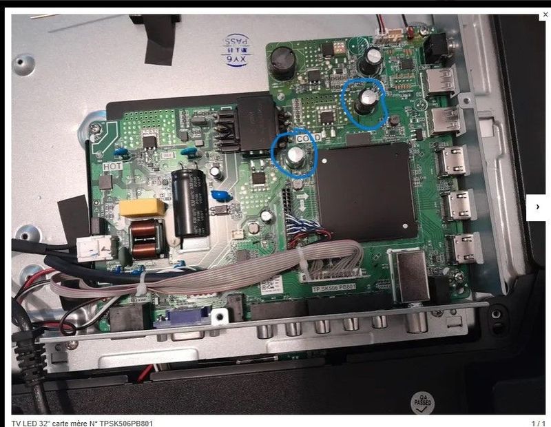

Voici les photos que vous m'avez demandées
il n'y a plus aucun voyant ? LE VOYANT ROUGE DE LINFRA QUAND JE L'ALIMENTE ET QUAND JE LA MET EN MARCHE LE VOYANT ROUGE SETEIND
EN 2 SECONDES LA TV ECLAIRE INTERFACE MERLIN ET SETEINT MAIS ELLE NE SE MET PAS EN VEILLE...
la tv reste en veille ? NON
Sur la carte mère je vois deux condensateurs qui m'ont l'air gonflé sur le dessus, pouvez vous faire une photo dans un autre angle ? PHOTOS TRANSMISES

En effet il fallait changer les 2 condensateurs H.S...

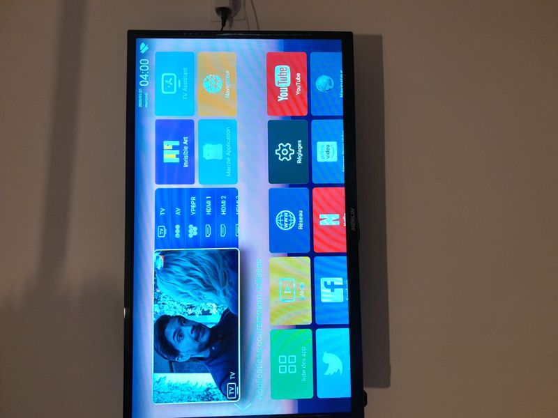

Mais par contre étant donner je n'ai pas de télécommande...ma tv s'allume bien mais malheureusement ça reste bloqué les boutons sur le côté pour accès menu/source ou tv ne fonctionnent pas...l'image reste sur l'écran d'accueil home...comment faire ? ?? Merci
Pour vous dire le problème est résolu il fallait commander une télécommande tv universelle pour sa mise à jour car je ne pouvais les contrôler sur les boutons menu ou setup de la tv.
