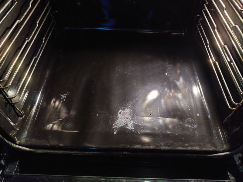

Four Whirlpool - panneau du bas abîmé/écaillé

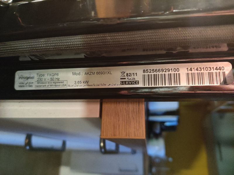

Marque : Whirlpool
Modèle : AKZM 6690/IXL

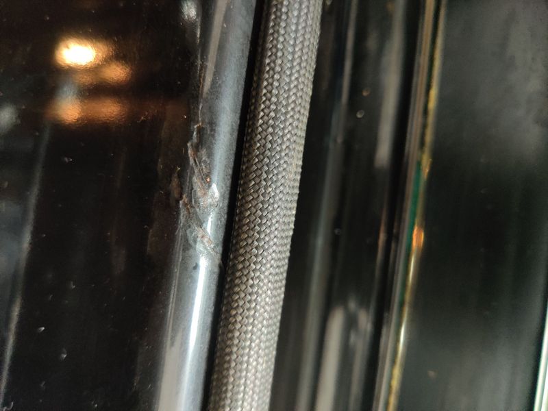

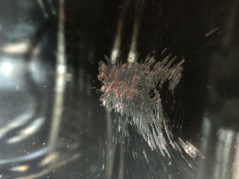

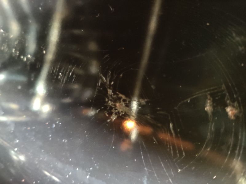

Bonjour, le panneau du bas de mon four est écaillé/abîmé (voir les photos). J’ai récupéré ce four quand j’ai emménagé et il était déjà comme ça, depuis ça fait 2 ans que je l’utilise, mais avec le black friday j’ai hésité a le changer. J’ai du cependant récemment le faire réparer pour changer une résistance et une sonde, et j’en ai eu pour 200 euros, aussi je préfererais le garder un peu pour le rentabiliser plutôt que d’en racheter un qui me couterait 500/600 euros.
Aussi, je me demandais :
- est-ce que c’est dangereux pour la santé d’une quelconque façon que ce soit ?
- comment je pourrais le réparer ? (je pense à une résine durcissante et qui résiste à la chaleur mais je n’ai rien trouvé de probant donc il me faudrait une marque/référence précise si vous connaissez)
Merci beaucoup

Bonjour non la réparation n'est pas possible; il n'existe pas de résine adaptée (contact alimentaire et chaleur.....) et il n'y a aucuns risques à l'utiliser tant que le vous ne posez pas d'aliment directement sur la partie oxydée....Cdlt — omega7 43265 pts
