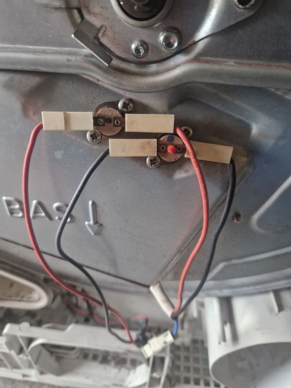

Mon sèche linge vedette ne chauffe plus. Je voudrais savoir comment faire pour savoir si c'est la resistance chauffante un relais ou autre qui est défectueux.
Avant cette panne le tambour ne tourné plus mais ça chauffer, j'ai remplacé le condensateur et la ca tourne mais ne chauffe plus.

Merci déjà Vivien de prendre le temp de répondre. Et comment faire pour savoir si c'est l'un des thermostat de sécurité ?
Apres j'ai accès tout car le sèche linge est démonter du moin la parois ar — Steve57 63 pts

Voilà j'ai mesurer ils sont bien à 0
Rouge bleu101
Bleu noir 1
Noir rouge 1 — Steve57 63 pts
Comment faire les 2 contrôles que vous m'avez dit? — Steve57 63 pts
Pour la resistance je l'ai démonter l'autre jour rien vu de particulier. Et chrono c'est à dire je le lance et je mesure c'est ca? — Steve57 63 pts
La j'ai mesurer la valeur si je mets une pointe sur le petite resistance rouge et l'autre pointe sur celle avec les fil noir il y a 234v.
Ensuite si je prend le fil bleu avec le rouge il y a 0 et le fil bleu avec le noir j'ai 234v — Steve57 63 pts
