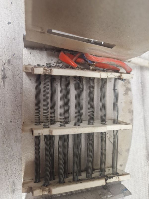

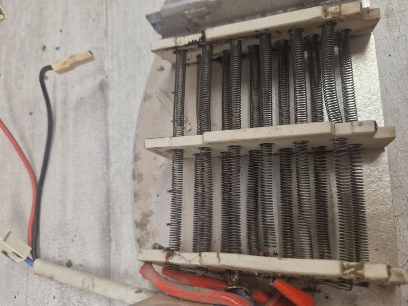

Mon sèche linge vedette ne chauffe plus. Je voudrais savoir comment faire pour savoir si c'est la resistance chauffante un relais ou autre qui est défectueux.
Avant cette panne le tambour ne tourné plus mais ça chauffer, j'ai remplacé le condensateur et la ca tourne mais ne chauffe plus.

Bonjour, voilà la photo du composant.

Ok donc comme disait Vivien ce serai la resistance complète à changé alor ? — Steve57 63 pts
