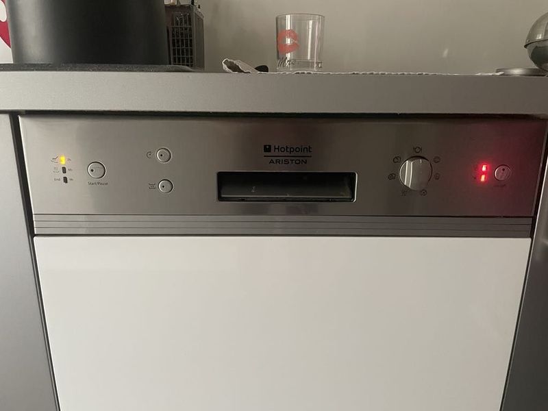

Bonjour, est ce que quelqu'un peut me dire, quelle est la raison de la panne de mon lave vaisselle ?
Il fais un gros bourdonnement comme ci l'eau n'arrivait pas a rentrer dans le lave vaisselle
Photo ci joint, en le sortant de dessous du plan de travail, j'ai secoué un peu le tuyau d'arrivée d'eau il s'est rempli, j'ai fais un cycle de prélavage niquel et la il recommence a faire son bruit et a clignoter
Je l'ai débranché électriquement
merci

Concernant l'affichage après anomalie, seuls les 3 voyants de gauche + le voyant du bouton Start/Pause sont significatifs.
Et seul le voyant du haut est allumé.
Ceci indique normalement qu'une eau de fuite a été détectée dans le socle du LV.
La pompe de vidange aurait dû se maintenir en route. C'est peut-être elle qui émettait le bourdonnement que vous entendiez. Mais essayez de faire un avis sur ce point.
Bouger le LV aurait pu répartir cette eau de fuite différemment et vous permettre de réaliser un prélavage, mais c'est plutôt inhabituel qu'un programme puisse continuer dans ces circonstances .
Vous devriez en tout cas déposer les tôles d'habillage latérales du LV pour confirmer ou infirmer la présence d'eau dans le socle.
PS : Le voyant Start/Pause ne semble pas allumé. Il est étonnant qu'il ne soit pas allumé Vert ou Orange. Qu'en est-il ?

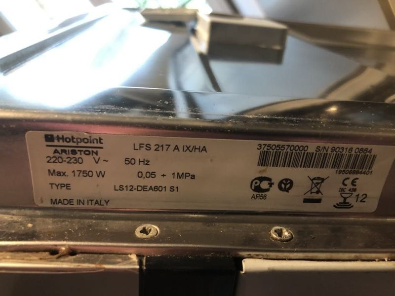

Bonjour, merci de votre réponse je vous met une photo de l'étiquette signalétique.
Il y a que les voyants rouges du liquide de rinçage et le sel ainsi que le voyant orange sur le 3h qui est allumé et qui clignotent avec le fameux bourdonnement, comme ci l'eau voulait arriver dans le lave vaisselle
Merci de votre réponse

Merci tout d'abord pour l'étiquette signalétique.

- Les voyants de droite relatifs aux niveaux de sel et de liquide de rinçage clignotent tous les deux en rouge pour mettre en évidence qu'une défaillance du LV s'est produite, mais ceci quelque soit la raison de cette défaillance. Ils ne participent donc pas à la définition de la cause précise de l'anomalie.
- Par contre, à gauche du bandeau de commande, le seul voyant 3h étant allumé (alors qu'une défaillance est actée) signifie que le système anti-inondation a été activé.
La 1ère chose à faire est donc d'aller voir si vous n'auriez pas quelques millimètres d'eau dans le socle du LV.
Avant de déposer les tôles latérales de cuve, sur votre modèle d'appareil, le bac de rétention des eaux de fuite ne faisant pas partie intégrante du socle du LV, vous pourriez préalablement incliner le LV de 45° sur l'AR et/ou sur le côté droit.
Un peu d'eau pourrait en sortir, confirmant l'existence d'une fuite. Et dans ce cas un programme pourrait démarrer et dérouler au moins un début de cycle. Mais il faudra bien alors trouver l'origine de la fuite et effectuer la réparation correspondante.

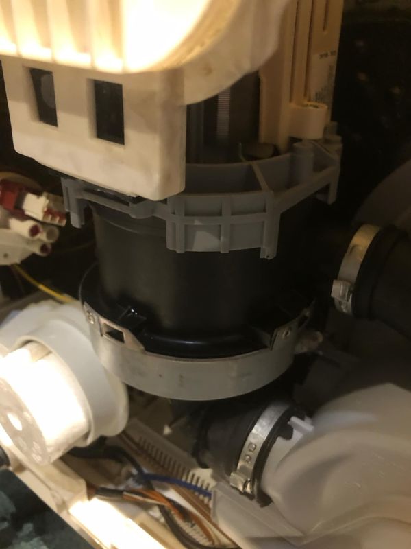

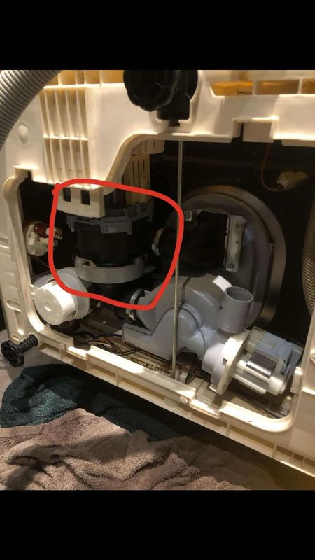

Re, après démontage je me suis aperçu que ça pourrait potentiellement venir de cette pièce, la pièce était mouillée.
Tel qu’on le voit sur vos photos, vous avez couché le LV et déposé le bac de rétention des eaux de fuite.
>> Avez-vous constaté la présence d’eau dans ce bac, notamment à proximité ou sous le flotteur du système anti-inondation ?
C’est un point qu’il est important de préciser.
D’autre part, la pièce que vous désignez sur vos photos est la pompe de lavage. Vous l’avez trouvée humide, mais cette humidité peut aussi bien provenir d’elle-même que de son environnement (fuite au niveau de l’emmanchement de ses durites par exemple, ou encore fuite entre tôle de cuve et bloc hydraulique ou micro-perforation de cuve, ou autres …)
Si fuite il y a, le LV étant couché, vous pourriez peut-être mettre en évidence des traces de coulures, mais il vous sera difficile de localiser précisément ainsi la fuite par la simple observation.
Il faut en général déposer les tôles d’habillage latérales et la plinthe sous porte, assécher tout ce qui peut l’être, lancer un programme et observer toutes les zones possibles sous cuve de façon à trouver l’endroit précis de la fuite.
