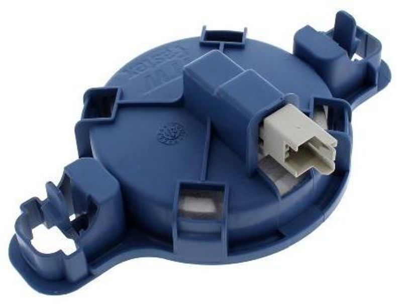

Ok, il ne reste donc que le voyant "Lavage" qui participe à la définition du code d'erreur. Sa valeur est 1 et correspond donc à l'erreur 1 : Trop plein anti-inondation.
Il se peut simplement que le flotteur du système anti-inondation ait été déplacé lors du déplacement aller/retour chez le réparateur. Il pourrait ne pas être redescendu à sa position normale dans son réceptacle.
Il se pourrait également que le connecteur du système ait été débranché sans y avoir porté attention.
Il se peut aussi que le branchement de la pompe de cyclage (que vous avez remplacé) ne soit pas parfaitement étanche et occasionne une fuite.
Dans tous ces cas le déclenchement ou le débranchement du système anti-inondation provoque la mise en défaut du LV tant qu'il est branché sur secteur, même sans avoir lancé ou pu lancé un programme.
Ci- dessous une image du système pour que vous puissiez le localiser dans le socle du LV
