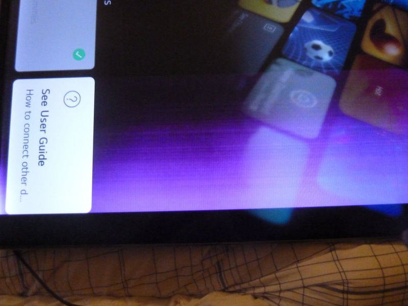

PANNE SUR TV LG 50NANO886PB (BANDE VERTICALE VIOLETTE)
Sur ma tv LG 50 NANO886PB , j'ai une bande verticale de couleur violette de 10cms de large
on la voit plus sur un fond noir
la tv est de 2021
soucis de dalle ?

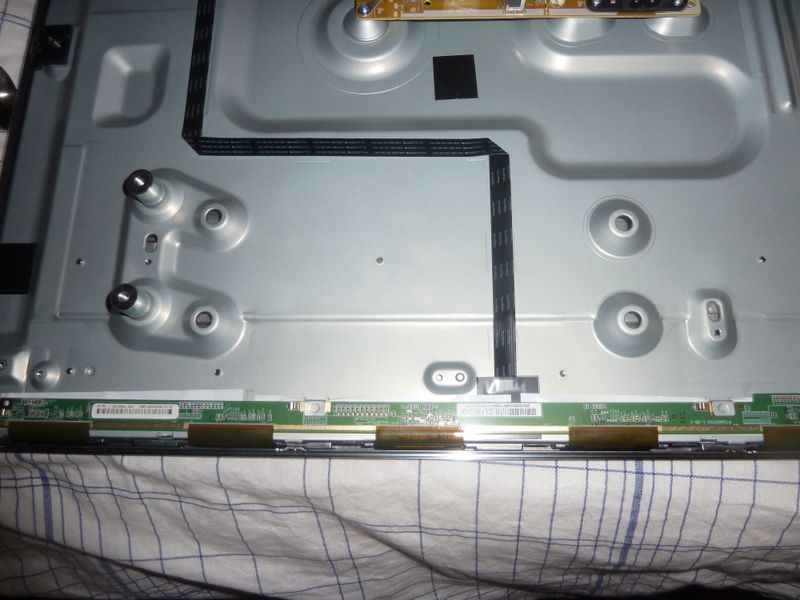

Bonjour vivien
j'ai nettoyé les nappes entre la carte mère et la carte t-con et les nappes de la carte t-con à la dalle , nettoyées des 2 cotés , quand je touche les nappes de gauche (coté avec bande violette) rien ne se passe
cordialement

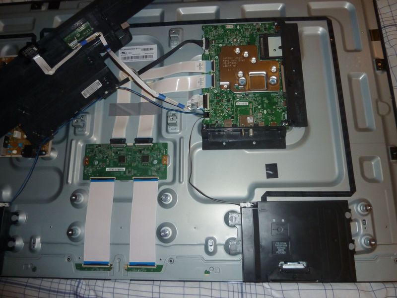

Bonjour vivien
j'ai démonté le cache pour accéder au nappes qui relient les cartes électroniques et la dalle , j'ai appuyé sur les 2 nappes les plus à gauche mais aucun changement !
par contre j'ai remarqué à la mise en route à froid pendant quelques secondes je n'ai pas la bande violette mais celle ci arrive vite et reste

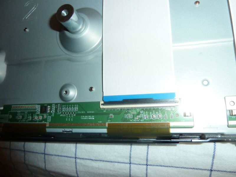

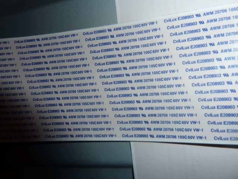

Bonjour vivien
donc j'ai essayé de mettre un morceau de scotch sur le connecteur sur 8 pistes , mais pas de changement , j'ai essayé de masquer plus de piste avec le scotch mais plus d'image mais toujours le défaut de bande violette
référence du connecteur E208903 AWM20706 105C60 VW-1
cordialement
Bonjour vivien
j'ai essayé de mettre un morceau de scotch de l'autre coté de la nappe mais idem , toujours la bande violette !

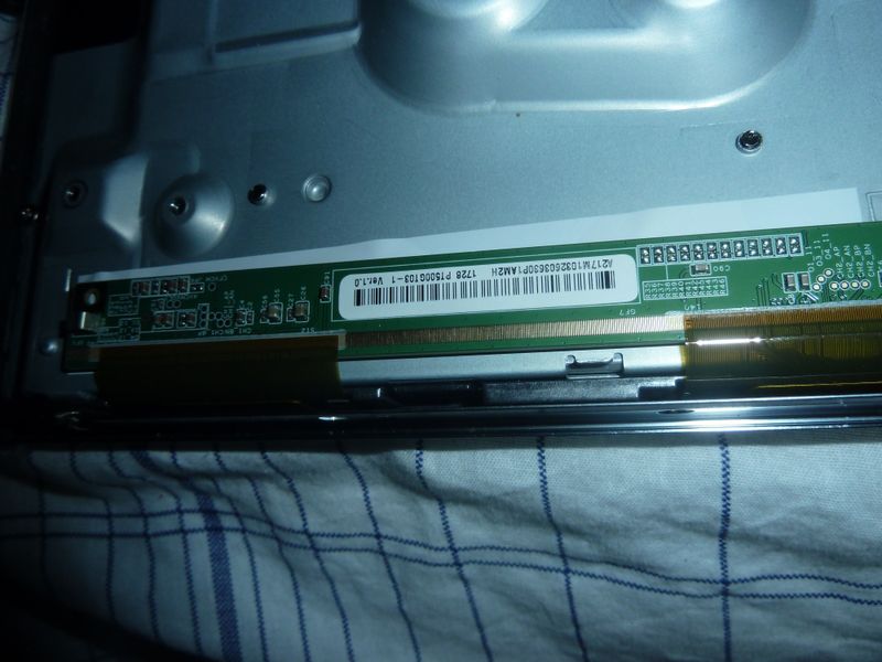

pour la carte sous le blindage , voir photos
cordialement
