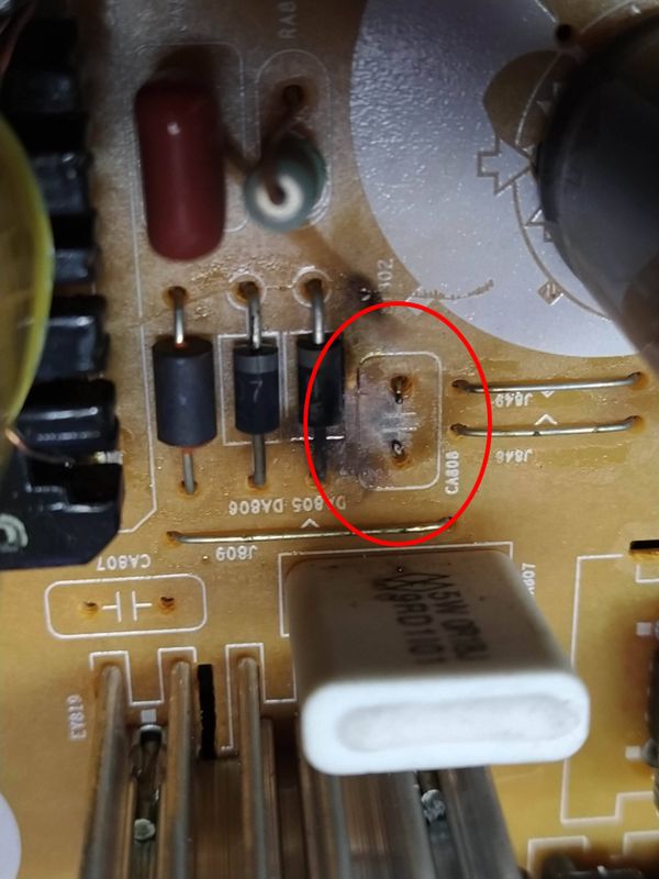

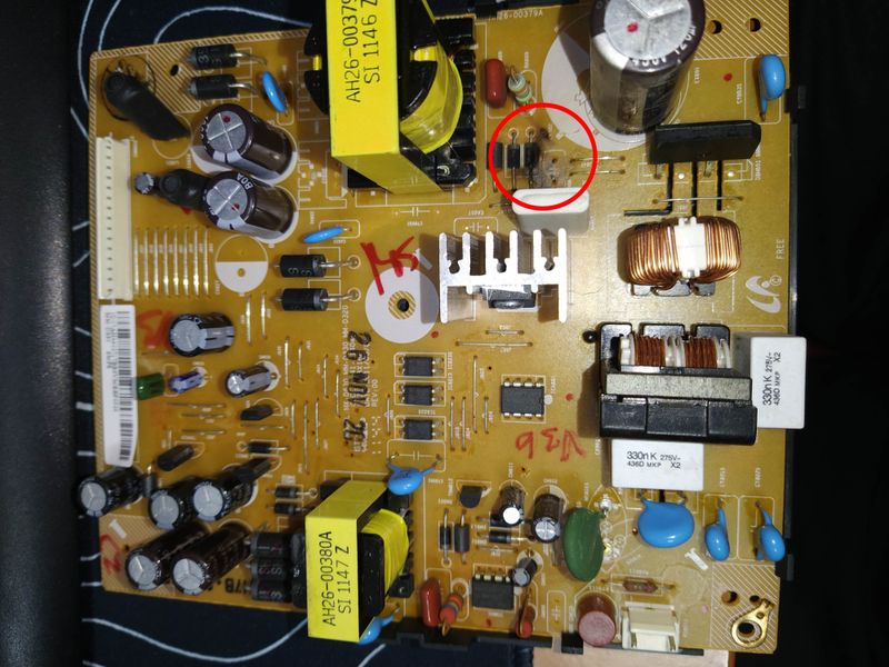

Condensateur claqué sur samsung MM-D 330
Marque : Samsung
Modèle : MM-D330
laurent 17
j'ai un condensateur claqué sur ma chaine samsung MM-D330, je cherche sa référence pour le changer !

Bonjour d'après le schéma dispo dans la doc technique ci-jointe il s'agirait d'un condensateur céramique je pense, 220pF 1kV ?
Cdlt
