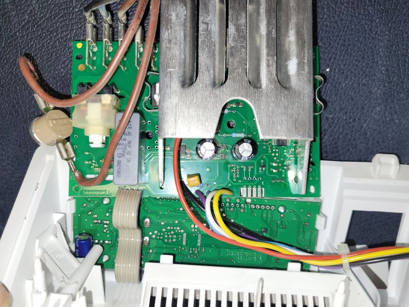

Encore une nouvelle galère avec mes superbes radiateurs Français 😭
Le sujet a déjà été évoqué mais sans solution précise.
Donc maintenant l'affichage clignote, aucune touche ne fonctionne et il ne chauffe plus.😪

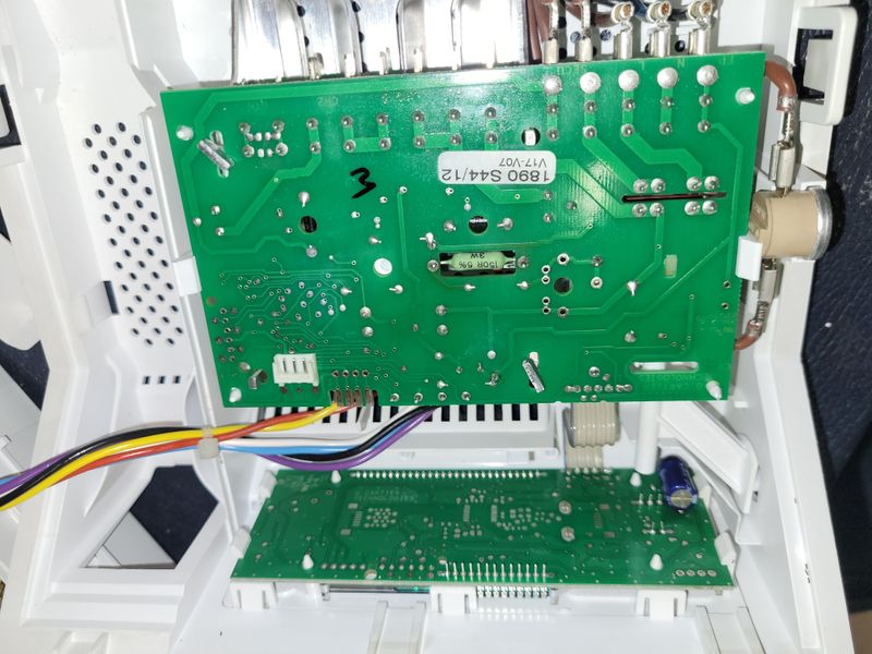

La platine sortie du radiateur, il affiche 19 sans aucun autre symbole puis clignote et fini par s'éteindre.
Un arrêt prolongé ne change rien.
Tension 230V
(Pour info il y a le même qui fonctionne bien dans l'autre coin de la pièce)
Une idée, un condo, ... h.s ?
Merci.

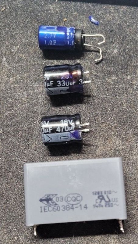

et les mesures de capacités ne sont pas évidentes, à part le 1µ pas trop mal, les autres ? donc je vais essayer de trouver tout ça.
1.0F 2.7V 8X13 = instable
330µF 25V 105°C 10X13 = 170µf
470µF 16V105°C 10X13 = instable
1µF 275V 32X11X20 = 815nF
Si j'en trouve avec des tensions supérieurs, ça ne peut être que mieux ?
Pas habituer à commander des composants, si quelqu'un a une bonne adresse ;-)
Merci.
Très bien, je vois pour commander ça bientôt.
le condo 1.0F 2.7V est déclaré comme super condensateur est il y en a à tous les prix, alors ?
Merci.
Pour les valeurs .... je n'ai pas une confiance absolue des mesures, à suivre avec du neuf.
Le condo bleu c'est une sorte de joint ou cale en caoutchouc que l'on voit.

Condos reçus et remplacés, les valeurs sont bonnes pour le 330µF et le 470µF, malheureusement je ne peux tester un 1Farad et c'est bien dommage car c’était probablement lui qui était h.s mais physiquement c’était visible.
Ayant d'autres radiateurs identiques, la question que je me pose maintenant sachant que la panne est récurrente ... peut-on remplacer le 1.0F 25V par une autre valeur plus appropriée ? — Quadrage 15 pts
Oui, merci, d'avoir relevé cette coquille, il s'agit toujours du : " condo 1.0F 2.7V est déclaré comme super condensateur", mais ça n’éclaire pas ma lanterne ;-)
En fait si j'avais donné mon exemple de valeur je m'en serais rendu compte.
Donc par exemple plus de capacité 2.0F 2.7V ou plus de tension 1.0F 5V ?
Merci les électroniciens :-) — Quadrage 15 pts
OK c'était mon idée
Merci.
J'ai oublié de dire qu'il re-fonctionne normalement sauf qu'à la mise sous tension l'affichage affiche 19 et rien d'autre.
Puis après quelques secondes l'affichage std revient et tout est normal. ??? — Quadrage 15 pts
