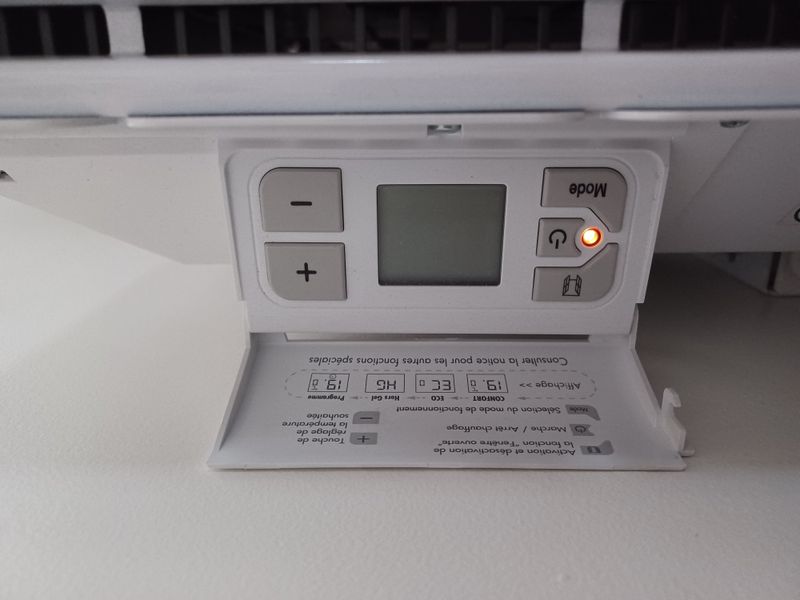

je possède un radiateur Airelec Fontea digital 1500W
dans un premier temps il restait en mode veille (diode orange) malgré appui sur le bouton O/I
j'ai finalement pu allumer le radiateur mais ...
- après l'avoir mis en chauffe (via réglage de la température souhaitée)
- au bout de quelques minutes ou heures (aléatoire) il bascule en Eco ou en HG
par contre il chauffe normalement tant qu'il ne bascule pas en ECO ou HG
le radiateur se trouve en face d'un poêle a bois (> a 2metres)
je me demande si il n'y a pas un effet de soudure sèche
est-ce que quelqu'un a deja rencontré ce probléme ?
et si oui comment l'a t'il résolu ?
merci d'avance

Bonjour moi je pencherais plutôt pour une usure de condensateurs électrochimique.....Cdlt — omega7 43265 pts
Bonjour Omega7
merci pour le retour
est-ce que l'on peut isoler le ou les condensateurs qui ne fonctionnent plus ?
ou il faut plus simplement remplacer tout le boitier de commande ? si on le trouve encore ! — topa 5 pts
Bonjour non vous ne pouvez pas "isoler" un condensateur, il faut le remplacer le plus simple dans ce genre de cas étant de remplacer préventivement tous les condensateurs électrochimiques de la carte car ils ont tous chauffé......Cdlt — omega7 43265 pts
est-ce que quelqu'un situé en région parisienne a deja realisé un reparation sur ce type de boitier ?
merci d'avance — topa 5 pts
