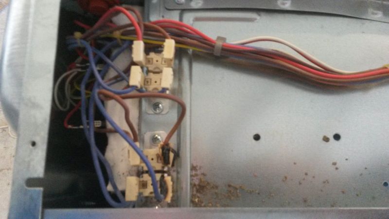

j ai besoin d aide pour la remise en route d un four rosieres rfz7972in
lors de la remise en route il etait en securite , ventilateur en fonction et code erreur 15
le verrouillage de porte etait coince , donc je l ai remis en position ferme et le four fonctionne
le bandeau commande ne tient plus , j aimerais savoir si celui ci est colle ou visse .
il y a aussi les 2 plastiques de 2 cosses sur l un des thermostats de securite qui ont brule.
dois je changer les cosses ? faut il isoler les cosses ? les thermostats ne sont pas coupes , les resistances sont ok , la themistance aussi.
Merci d avance
bonne journee a tous.
