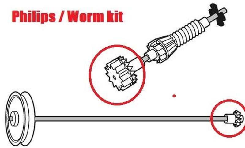

panne sur magnétoscope Philips VR 620/39
j'ai une cassette vidéo bloquée à l'intérieur , j'ai débranché et redébranché le magnétoscope comme indiqué sur la notice mais sans résultat
j'ai ouvert l'appareil et en tournant la roue dentée j'ai pu ressortir la cassette
mais en la rentrant à nouveau elle est à nouveau bloquée
j'ai vu que lors de l'entrée de la cassette un petit cabestan tourne vite quelques secondes puis s'arrête
j'ai vu également une courroie qui est en bon état
quel peut être le problème ?
sur l'écran apparait bien le symbole d'une cassette , l'heure et en appuyant sur play çà affiche E1 ou E2 ou P1
merci de vos info

Je vous fais une photo des que possible

Solution : Bonjour j'ai déjà réparé 2 ou 3 modèles VR 800, VR 900, VR686 c'est souvent le worm kit
L'engrenage sur la longue barre tourne dans le vide (solution: limer légèrement la barre en métal au bout et mettre de la super glue (ou mieux, colle epoxy)
Et pour l'autre les dents peuvent être abimées et là rien à faire il faut trouver un worm kit en bon état.
Mais possible que ça ne soit que la longue barre le problème
Vous pouvez acheter le worm kit sur le lien ci dessous (un peu cher), sinon voir sur ebay / lbc
