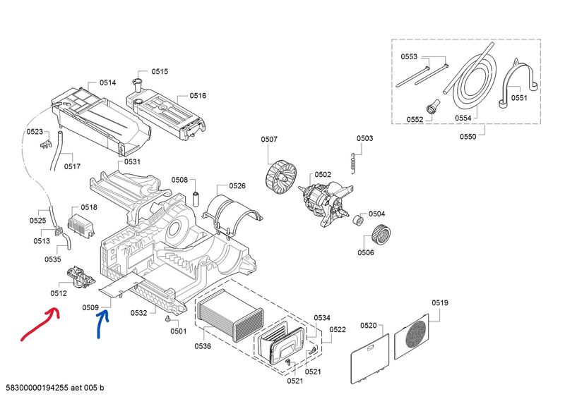

Bonjour,j ai ce sèche linge et le problème viens que il m affichait l erreur tiroir d eau plein ,mais il ne me la plus fait §par contre j ai remarqué que très peu d eau va dans le bac a condensation et que maintenant j en ai dans les filtre en bas a gauche je précise que je nettoie ces filtres plus celui a peluche a chaque usage .une idée ?

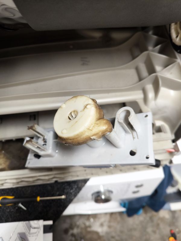

je joint les infos prises en tof ,je signale que je ni connais que dalle

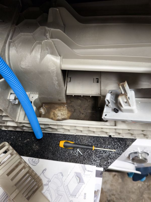

bonsoir j ai quand même démonter et sa correspondais pas trop au plan mais voila je suis pas fut fut je vous joint deux tof que faut il faire ? cette eau je l avais déja éponger par l intérieur des filtres merci

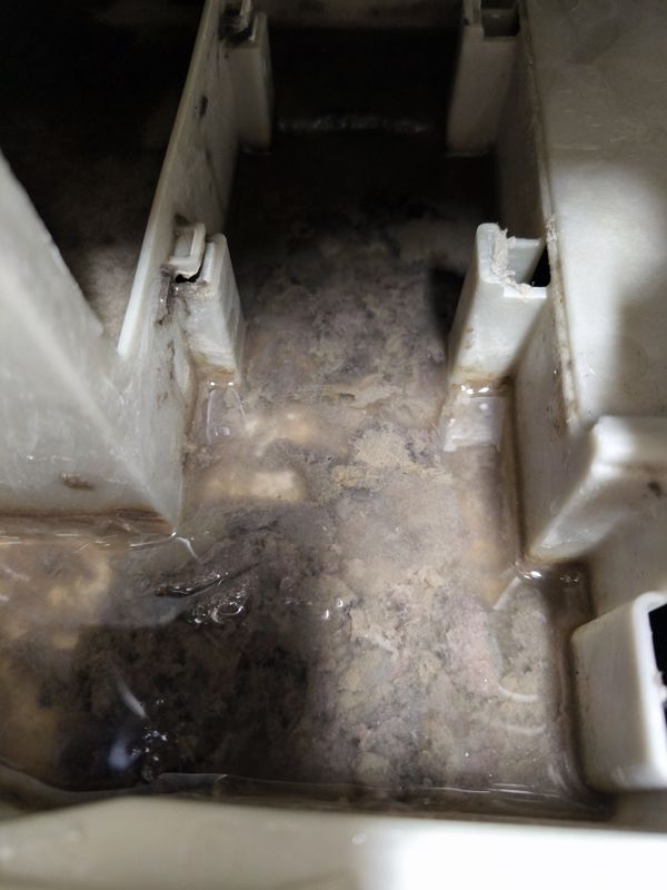

encore une c est de l eau super pâteuse dégueulasse que dois je faire ???

bonjour après gros nettoyage comme vous me l aviez conseillé j ai tous remonté !j ai eu fini a 00/20 ,comme les charlots quand il remonte le moteur du car il me restait trois vis mais j ai décider d essayer quand même .J ai fait tourner une grosse machine essoré seulement a 600 tours minutes puis allé au sèche linge puis dodo et au matin j ai bien de l eau dans mon réservoir le linge était bien sec et surtout pas une goutte d eau au niveau des filtres en bas a gauche impec ,je vous remercie de votre assistance surtout vu l heure encore un grand merci a vous . la seule chose que je reproche a ce sèche linge c est que le moteur n est pas alterné et quand vous faite la literie sa sèche pas bien sa se torche et sa dure plus long ! et j en profite pour vous demandé votre avis sur ce modèle d après électro dépot il est alterné d après leur dire je précise que je ne peut pas mettre un avec pompe a chaleur car la seule place ou je peut le placer c est dans le garage et un technicien qui était venu chez ma fille m a déconseillé vu le manque de chaleur dans la pièce je joint le lien de chez élèctro dépot c est un hoover 10 kg mais est il vraiment alternatif? merci de vos infos. https://www.electrodepot.be/fr/seche-linge-condenseur-hoover-nd-c10tsbe-s.html — vincent065 22 pts
