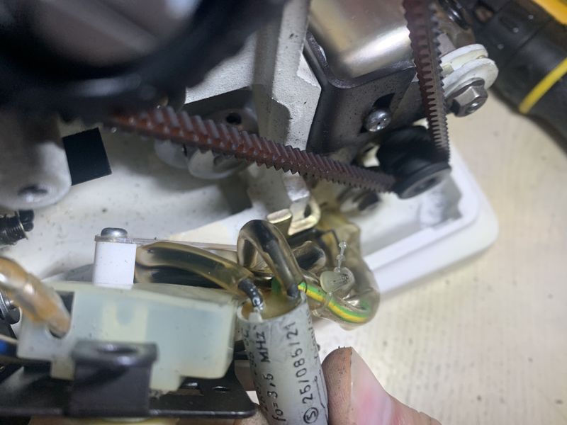

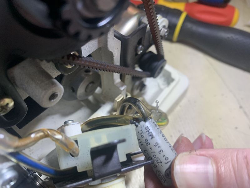

Ma machine que j adore Riccar Excelsior est devenue folle… en effet elle coud toute seule en roue libre et sans la pédale… c est même effrayant. Je pense que c est un soucis electrique aussi je suis à la recherche de la panne mais pour comprendre le reseaux électrique il me faudrait une fiche technique ou plan de montage … je suis allée chez un réparateur qui ne savait pas d ou venait la panne et m a dit de jeter ma machine. Hors j y suis vraiment très attachée et je souhaite vraiment la réparer.

A part chez un spécialiste en machines à coudre… ou voir dans un magasin d’électronique ? — PFAFF59 2792 pts
Je vais demander à mon père de me trouver la pièce après il y a plein de soudure à faire… c est chaud quand même — Titine68 15 pts
Savez vous où je peux trouver une telle pièce?
