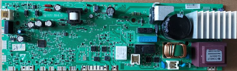

Donc si les trois enroulements moteur indiquent les mêmes valeurs à l'ohmmètre (hors tension et connecteur débranché), c'est la carte de puissance qui est en panne. Elle se situe en haut du flanc droit de la machine.
Ce modèle de carte utilise un chip inverter et non pas des composants discrets comme les versions antérieures.
Votre carte est peut-être quand même réparable. — jchd 12243 pts — PRO

Sauf erreur, la carte de puissance est ce modèle.

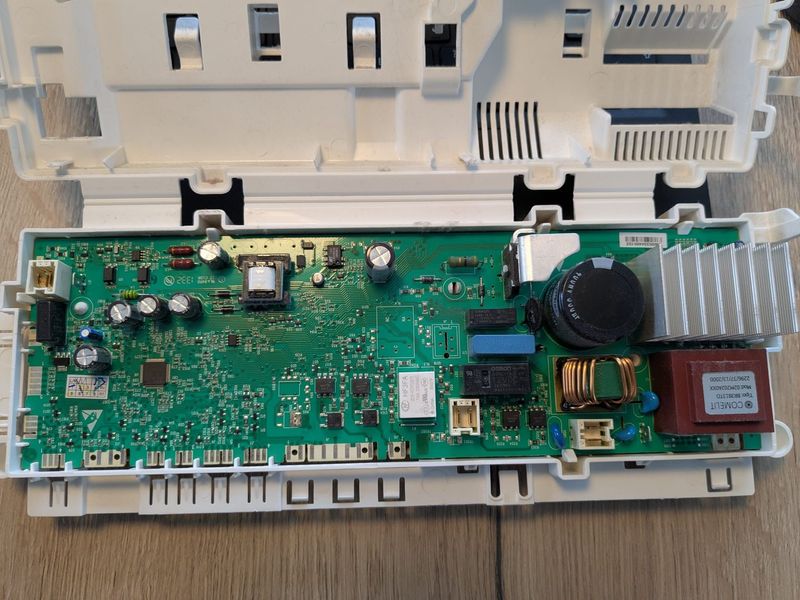

Les 3 bobines sont OK... Reste la carte de puissance... mais je n'arrive toujours pas à rentrer en mode diagnostics. Les tutos sont sur des modèles ou la mise en marche se fait par le rotacteur et sur le mien il n'y a pas de position ON/OFF mais un blanc. C'est remplacé par un interrupteur à impulsion en dessous
