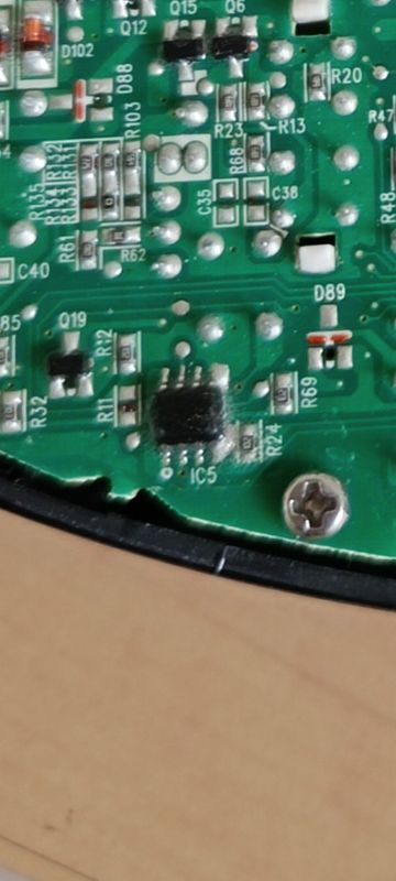

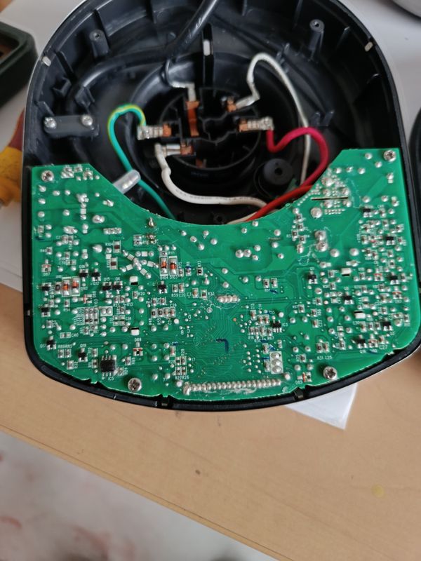

Je joint en photo la carte électronique
J'ai changer un condensateur mais toujours rien
Merci de votre réponse
Ayant un niveau assez bas
En bas a gauche sur la photo arrière de la carte
Vers le ip5
Si vous pouvez m éclairer
Merci après la photo est peut être difficile a regarder — chris 11 pts

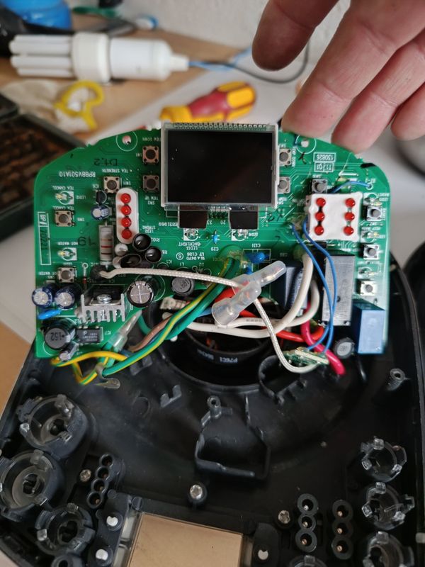

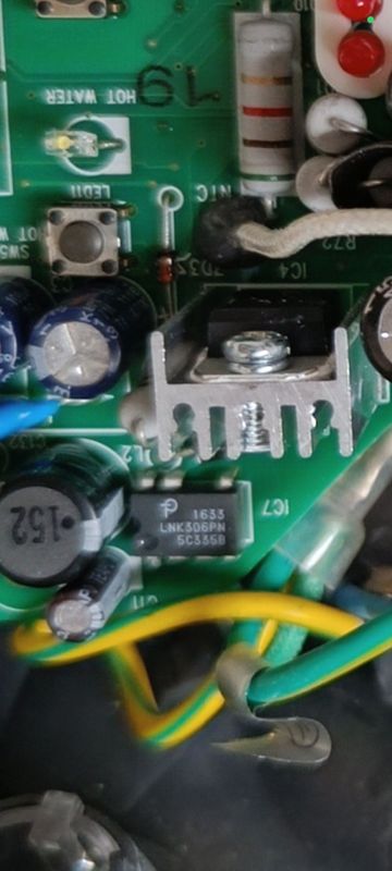

Rebonjour
Voici l image avec le connecteur ic5
Je vais essayer du coup
Voilà la photo avec l écriture
