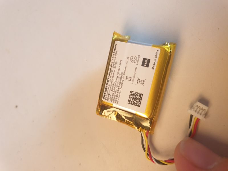

Je souhaite changer la batterie de mon casque JBL car celui-ci ne fonctionne plus.
J'ai trouvé la batterie et l'ai retiré. Maintenant il me reste à trouver par quoi la remplacer. Je ne suis pas certaine du model de mon casque je n'ai plus la boîte.
Sur ma batterie il y a inscrit Model 862633 1ICP9/26/33
Rated capacity 690 mAh 2.553Wh
Limited charge voltage 4.2VDC
Rated voltage 3.7VDC
Je ne trouve pas exactement la même et ne sais pas ce qu'il est important de respecter.

À mon avis, il faut surtout prendre en compte la tension nominale et la tension de charge maximale — ashura 7 pts
