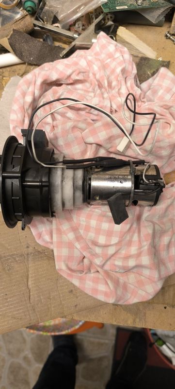

Je possède une Saeco Aulika Office Evo
Le café sort très clair, le problème vient du broyeur.
En effet celui-ci lors de son fonctionnement a une odeur d'électricité brulée' 😄
La tension est bonne, 230vdc, mais rien qu'au son, on entend bien que le broyeur n'est pas a forme habituelle(plus de 15000 cafés produits)
Avant d'investir dans un nouveau broyeur(176euros quand même), est ce que le condensateur du broyeur pourrait éventuellement créer ce problème?

Il y a bien longtemps que j'ai démonté ma machine et je me demande si cela ne peut pas provenir d'un trop fort serrage des deux couronnes céramique de la meule. Vérifiez s'il y a un réglage possible pour que la résistance soit moins sévère à ce niveau ! — Brikoltout 1860 pts
D'accord avec Brikoltout; essayez de desserrer les meules impérativement avec le broyeur en fonctionnement.
Regardez aussi s'il n'y a pas de corps étranger coincé entre les meules. Il y a (rarement) de petits cailloux dans les paquets de café en grains. Ça m'est déjà arrivé!
Cdlt — jc67 1592 pts
Merci a vous deux pour vos réponses
Qu'est ce que vous appellez les meules a desserrer ? — Infirmier 18 pts
La machine dispose d'un réglage qui permet de doser la finesse de broyage des grains de cafés. Ce réglage est généralement sur le dessus, à côté du remplissage des grains de café. Si vous agissez là-dessus, vous serrez / desserrez les meules.
Merci de cette précision,je testerai cela.merci zncore — Infirmier 18 pts

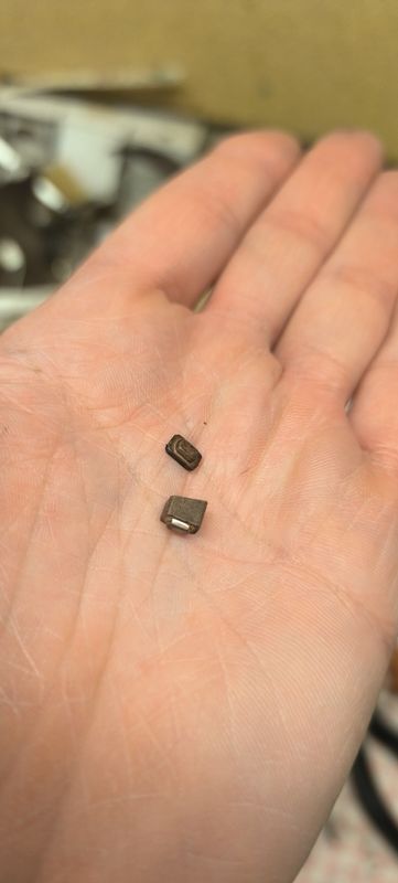

Dés le début je pensais à un soucis précis et après démontage du broyeur, il s'avère que c'était bien cela.
Les balais cuivres du rotor sont en fin de vie, il y en a un même qui ne reste plus que 1mm d'épaisseur !
Par contre, en trouver c'est aussi quasi mission impossible(hauteur 6mm, épaisseur 4mm)
J'avais trouvé un plan éclaté des pièces, mais je sais'plus où... — Infirmier 18 pts
bonsoir
des balais en tresse de cuivre ou bien des charbons ?
une photo pourrait aider à mener la chasse aux pièces! — Brikoltout 1860 pts
Charbon graphité cuivre
une paire de charbons de ce type cela doit se trouver ou s'adapter !
pouvez-vous confirmer la section (4mm x ?? mm ) et mesurer la longueur du logement (éventuellement adaptable à la lime)?
une solution de recherche parmi d'autres :
https://balaischarbon.fr/shop/ — Brikoltout 1860 pts
