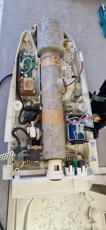

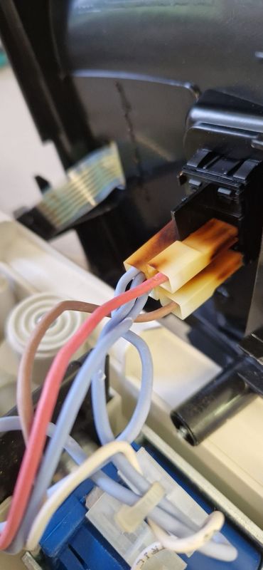

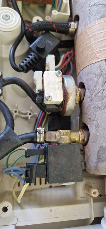

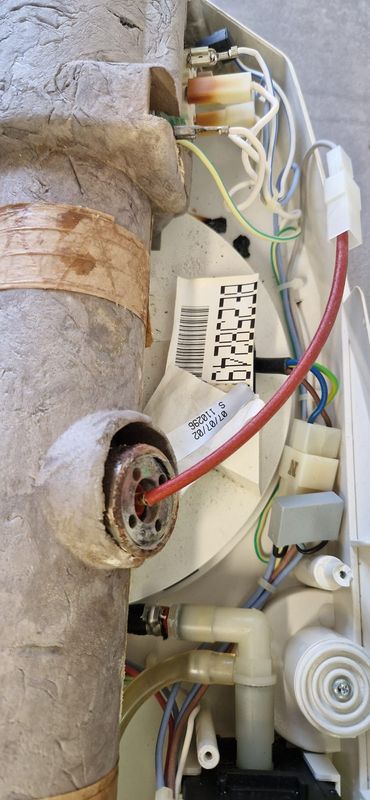

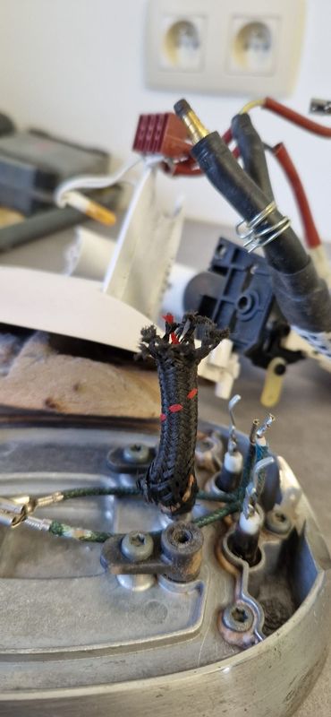

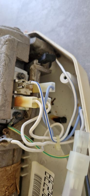

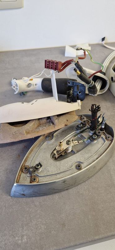

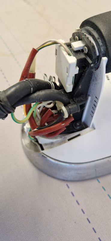

Bonsoir avant de vouloir acheter quoi que ce soit avez-vous ouvert l'appareil et vérifié les choses ? Avant de penser à changer quoi que ce soit il faudrait contrôler l'état des composants internes après avoir ouvert l'appareil et éventuellement nous faire des photos de l'intérieur pour vous aider...Cdlt — omega7 43289 pts

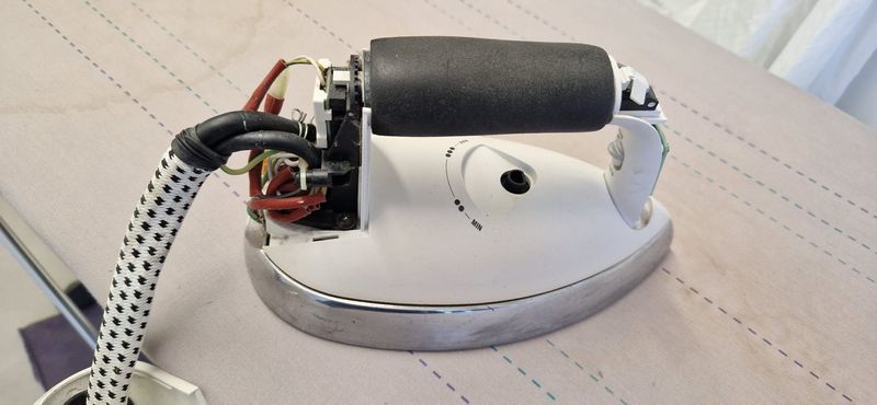

Omega7, bonjour,
j'ai ouvert le fer et la chaudière... voici des photos de l'état des lieux.
Le fer n'a pourtant pas l'air endommagé.

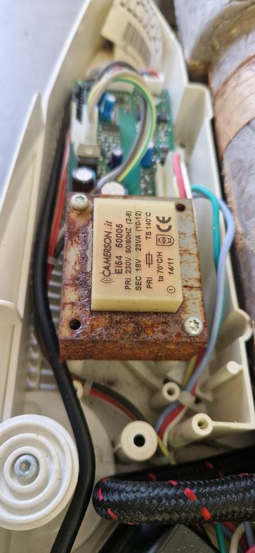

Dans la chaudière on aperçoit des traces de brûlé...
Hmmmm.....le tuyau dans le fer est foutu....
Bonsoir j'ai une mauvaise nouvelle pour vous, malheureusement la plupart des pièces de cette centrale ne sont plus fabriquée et plus disponible chez quasiment tous les fournisseurs courants....A moins de trouver le même modèle en occasion et d'en récupérer les pièces il vous sera difficile de réparer...Cdlt — omega7 43289 pts
Je m'en doutais un peu.... !!!!
Je pensais raccourcir le cordon et ainsi récupérer un petit morceau de tuyau...
Qu"en pensez-vous ??
Bien cordialement — Claudicus56 12 pts
Bonsoir oui vous pouvez essayer, toutes solutions étant bonne à prendre....Cdlt — omega7 43289 pts
Oméga7, bonjour.... Voilà, opération terminée.... j'ai remplacé les tuyaux défectueux.... et après remontage, c'est de nouveau les mêmes symptômes.... çà coule par le réservoir....et le fer ne coule plus mais il dégage une grosse vapeur continue.... j'ai l'impression que c'est FOUTU..... au-moins j'aurai essayé. Merci pour tous les conseils Bien cordialement — Claudicus56 12 pts
le problème ne viendrait-il pas également de l'électrovanne bloquée en position ouverte ? Quant à la fuite d'eau il faut localiser : eau liquide ou vapeur ? raccord de chaudière? à tester machine ouverte mais est-ce vraiment possible? — Brikoltout 1860 pts
