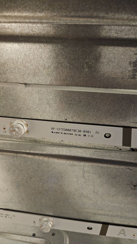

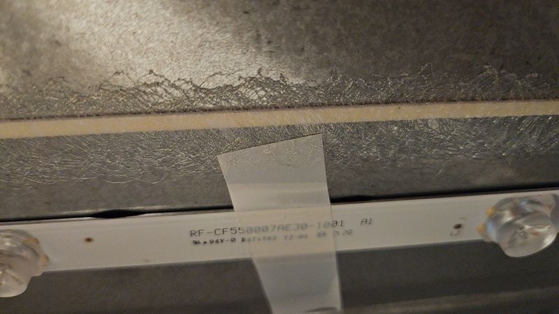

Pouvez-vous mettre une photo des barres de LED de votre appareil ?
https://www.brelect.fr/index.php?page=produits.inc.php&code=23762401
https://www.brelect.fr/ve/CEQLED55SA21B3.pdf
Bonjour, alors j'ai démonté ma télé et il y a 2 références concernant les barres de Led :
- RF-CF550007AE30-1001 A1 (3 barres)
- RF-CF550007BE30-0901 A1 (2 barres)
Par contre je ne comprends pas pourquoi aucune Led ne fonctionne, à la limite si certaines étaient défaillantes je comprendrais, mais là c'est comme si quelque chose qui commande l'allumage Led ne fonctionnait pas.
