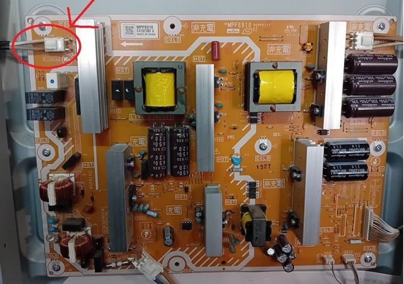

Bonjour avant de remplacer quoi que ce soit avez -vous réalisé des mesures sur les tensions de sortie de la carte d'alimentation....Cdlt — omega7 43273 pts
Bonjour omega7,
Alors je ne sais pas bien ou mesurer, mais si c'est sur le connecteur en haut à gauche (voir image)
je mesure 0Vdc quand il est connecté et 200vdc quand le connecteur est débranché. MAIS le voltage diminue comme si un condensateur se vidait.
1. Est-ce que je mesure au bon endroit?
2. quelle tension devrais-je avoir?
merci

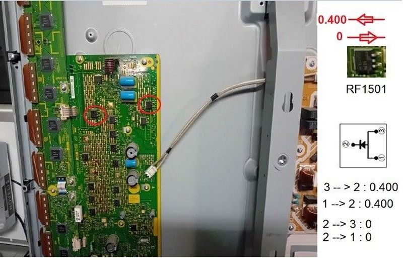

Vérifiez que les diodes RF1501 ne soient pas en cc ?
Voir la photo du kit de réparation par le lien suivant :
https://www.brelect.fr/index.php?page=produits.inc.php&code=G285539
https://www.brelect.fr/ve/TXP50U30E.pdf
Bon alors, sans être électronicien, je pense que les 2 RF1501 que jai trouvé ne sont pas en court circuit.
je n'ai pas déssoudé pour mesurer.
De 3 vers 2 j'ai 0.400
De 1 vers 2 j'ai 0.400
De 2 vers 3 j'ai 0
De 2 vers 1 j'ai 0.
et çà sur les 2 diodes (que j'ai trouvées)
