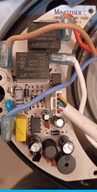

Reparer carte alimentation cuiseur vapeur Magimix 11582
Marque : Magimix
Modèle : 11582

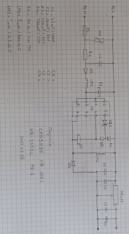

L'étage d'alimentation 220v - 5v de la carte CF09096 -MB VER2 est en panne.
Après investigation je suspecte le composant de l'étage d'entrée en charge de réaliser le découpage. (Tension +300 vdc environ en entrée de U1, aucune tension sur cathode de D4 vs ref = ACL)
J'ai reconstitué le schéma mais le marquage du composant U1 n'est plus visible.
J'ai quelques compétences en électronique mais ne connais pas le domaine des alims à découpage pour retrouver "rapidement" le model de composant réalisant le découpage.
Je suis à la recherche de toute information, schéma, référence de U1 ou autre info pouvant m'aider dans mes recherches.
Si vous avez, je suis preneur.
Ci-joint le schéma partiellement reconstitué (étage d'alim seulement )

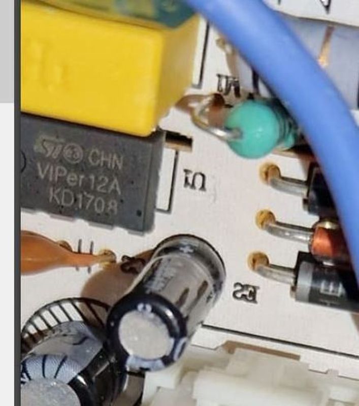

Bonjour, c'est un CI Viper12A (cf photo).
Facilement trouvable sur le net
Cdlt
Super, merci jc67 !
