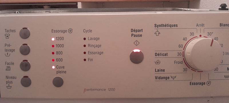

Bonjour, Mon lave linge Bosch MAXX7 est en panne. 3 voyants clignotent (voyants 1200 - 800 et cuve pleine). Quelqu'un saurait d'où vient le problème ? D'avance merci

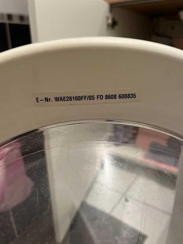

Merci d'indiquer le modèle figurant sur l'étiquette signalétique (derrière le hublot) ou postez-en une photo. — jchd 12258 pts — PRO
Merci pour votre 1er retour, ci joint la référence indiqué à l'arrière du hublot: WAE28060FF/05 FD 8608 600835.
Dans l'attente de votre aide.
Cordialement, — basketspidy 13 pts
Le modèle indiqué (WAE28060FF/05) n'existe pas. Serait-ce le WAE28160FF/05 ? — jchd 12258 pts — PRO
Ci joint une photo de la référence. Je regarde cette après midi pour voir s'il y a une autre inscription.

Pour revenir au défaut il l y a que les voyants 1200, cuve pleine et départ pause qui clignotent avec un bip environ 7 minutes a p res le depart du grogramme. Au depart le cycle arrivé d eau fonctionne et qui est directement suivie par la vidange de la cuve par la pompe qui s arrete a partir du cligntement des voyants et bip.
