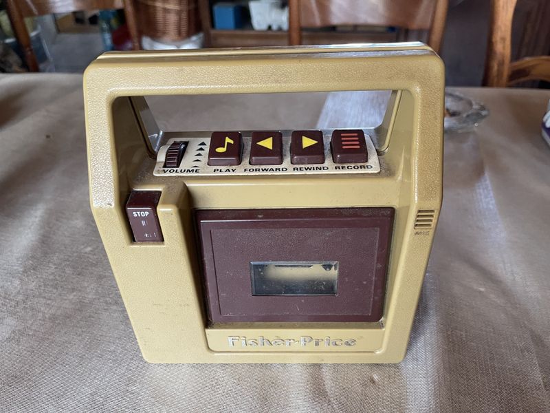

J’ai retrouvé un lecteur cassette Fisher Price 826.
Tout semble fonctionner sauf la lecture : le bouton reste bloqué et impossible d’appuyer dessus pour enclencher la lecture.
Auriez-vous une idée ? Une pièce bloquée dans le mécanisme ?

Bonjour quelque part dans le mécanisme il un un petit loquet en plastique qui détecte si il y a ou non une cassette et bloque le mécanisme de lecture...Voyez de ce côté là...Cdlt — omega7 43289 pts
Serait-il possible de voir une photo de la localisation de cette petite pièce car je recontre le même problème... — CL 3 pts
