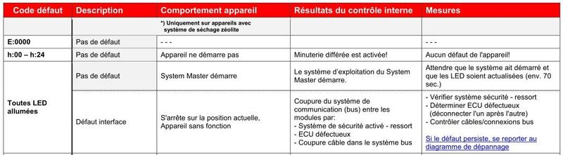

Si _toutes_ les LEDs sont allumés fixe et longtemps, voici la signification du défaut constaté :
