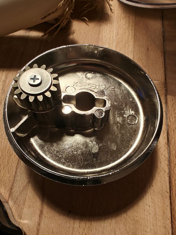

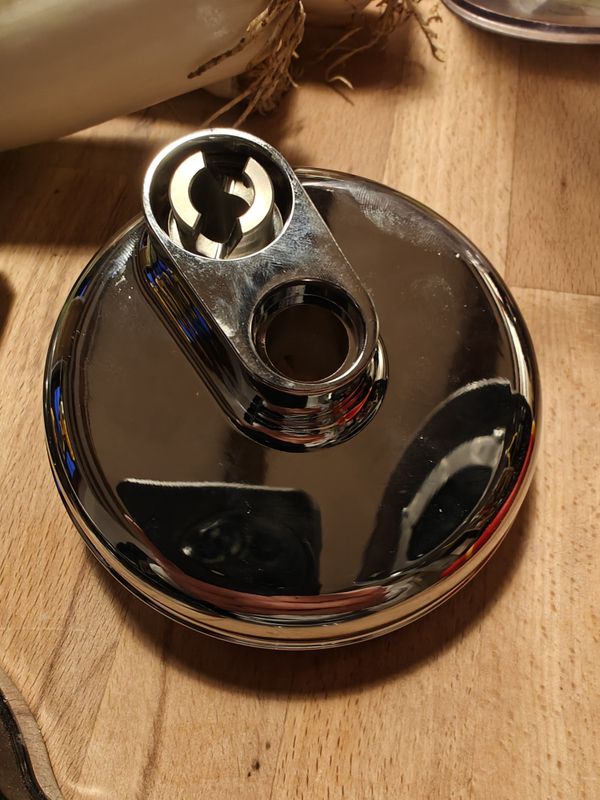

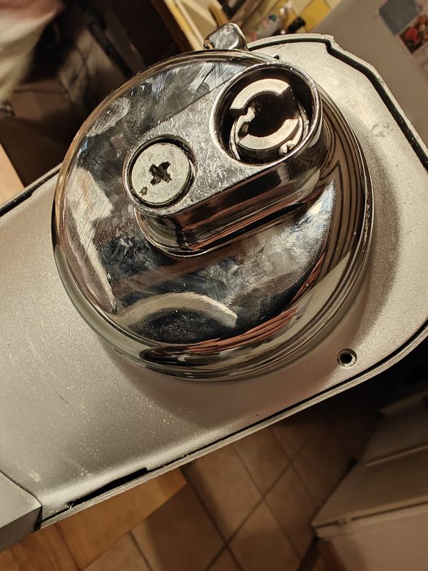

Après avoir essayé puis cherché un peu partout, je me résous à vous appeler à l'aide;
Je tente de remplacer le planétaire du Moulinex "MasterChef Grande"
Celui-ci ne semble à première vue maintenu que par une vis centrale (voir photos), mais cette dernière ne bouge pas d'un iota, et le planétaire tourne avec elle lorsque je tente de l'actionner
je vous joins également une photo de la pièce de remplacement en vue dessus / dessous

Bonjour malheureusement non je pense qu'il se démonte par le dessus après retiré le capot supérieur...L'empreinte de vis ne sert qu'à bloquer en rotation l'arbre de transmission et la vis de fixation se trouve au dessus...Cdlt — omega7 43267 pts
